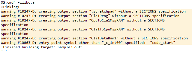

当我尝试使用C2000软件中提供的CLA代码时,我收到了这些警告。我认为它与链接器命令文件有关。如何解决此问题?
    您好,
    听起来代码使用节名.sratchpad,Cla1Prog,...,但这些名称在Linker命令文件中丢失,无法将其放在这些节中。 因此会发出警告
    您尝试编译的示例是什么?您正在构建C2000WARE的哪个项目?

    很抱歉未关闭此线程。问题已解决。非常感谢。
