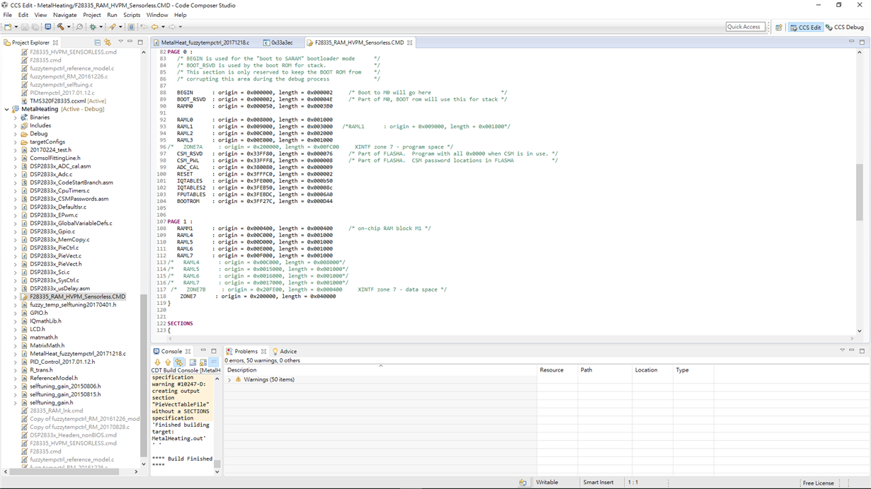

我以为是内存问题,所以我修改了F2.8335万_RAM_Ink.cmd,如下图所示。
之后,它可以成功编译,但出现了另一个问题,如下所示:

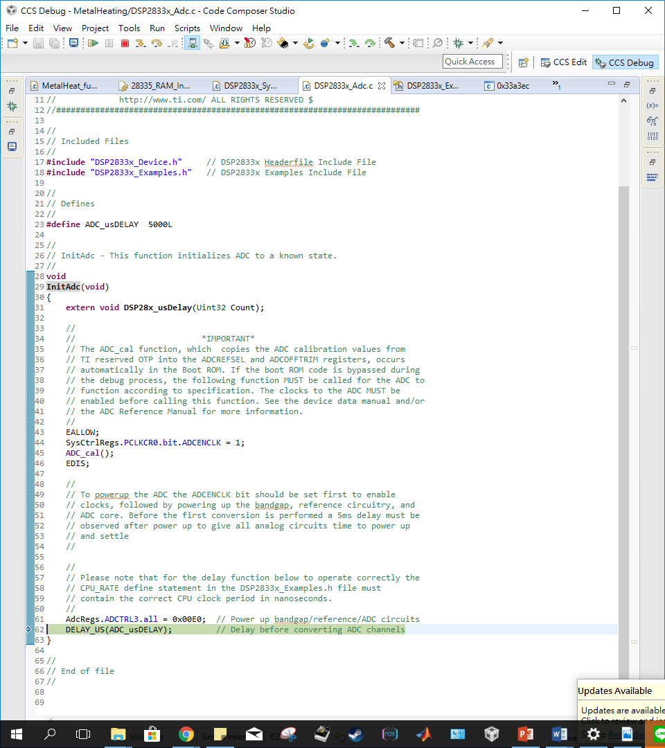

我已逐步检查程序。 首先,当程序运行到“InitSysCtrl()”时,发生了一些奇怪的事情。
它将在" ASM("   ESTOP0")"处停止。 我对此有点困惑。
然后我继续运行这个程序,另一个麻烦引起了“InitAdc()"它发生在Delay_US(ADC_USDELAY)的命令中,如下所示。
希望有人能帮我解决这个问题,谢谢。

    导入到CCS v 6.2 时,可能选择了错误的链接器(.cmd)文件。 您能否查看CCS v 5.1 项目,选择了哪一个? 由于您的项目似乎有多个链接器(.cmd)文件,我对此有疑问。 另外,我认为,当从CCS 5.1 v调试时,该项目的执行情况很好

    v版本5.1 中的cmd文件来自controlSUITE v.131,我的高级用户对其进行了以下修改:
    如果我使用此cmd文件,问题仍然存在:
    谢谢。

    根据我的观察结果,当在DSP2833x_examples.h中操作DELAY _US (A)时,它总是运行在ESTOP0循环中
    请帮我找到问题~。 这让我困惑了几个星期。 现在我真的很着急。

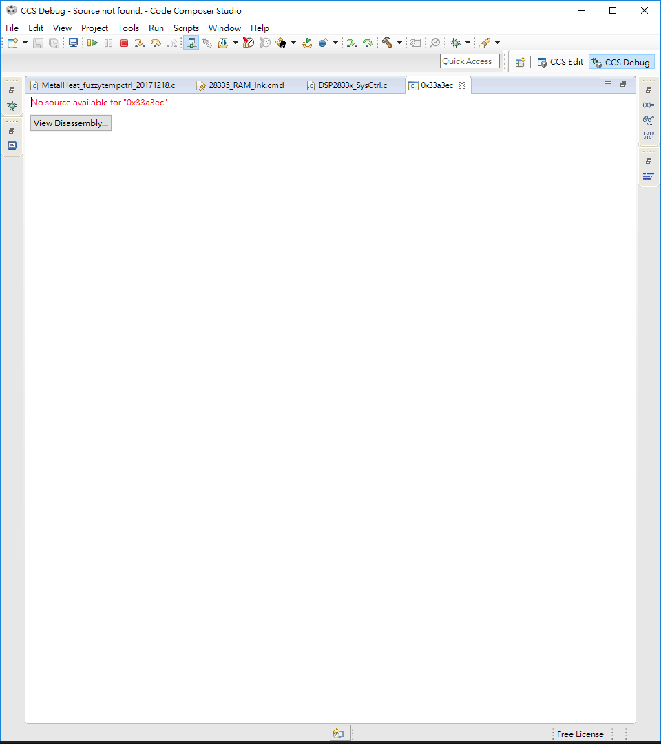

    您指的是什么ESTOP0? 您是否解决了InitPLL中的Estop问题?
    地址上说没有来源,有没有?
    另外,您正在使用的链接程序文件是F2.8335万_RAM_HVPM_Sensorless.cmd吗? 我看不到哪些部分被分配给了什么,但您的RAMLx RAM在第0页和第1页上使用相同的地址空间。 内存是统一的,因此页面无关紧要,这意味着它们将使用相同的内存位置。 例如:您的RAML4与RAML2以及其他冲突相同。 如果你在使用这些,那么这可能就是你看到奇怪行为的原因。
