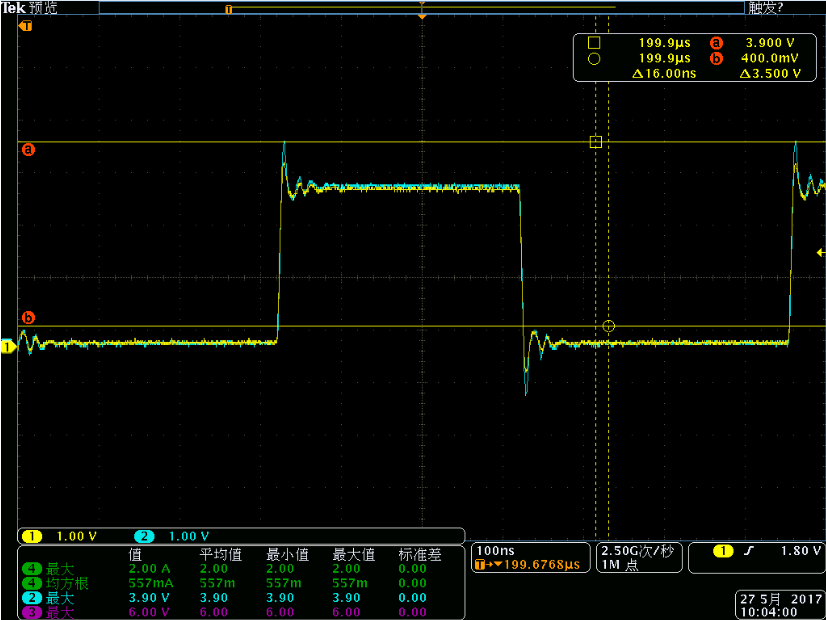

    另一方面,当CMPHR等于0x3333 (与CMPHR等于0x5555不相同)时,EPWM6A和EPWM6B甚至具有相同的波形,请参阅以下波形参考,其中3为EPWM6A,2为EPWM6B:
    问题在哪里?

    Ricky,
    查看您发布的波形,两侧边缘似乎有一些偏移。 查看光标在上升边缘和下降边缘上越过每个信号的位置。 您是否可以让他们在CMPHR和CMPBHR都设置为0的情况下进行另一波形捕获?
    Kris,
    很抱歉反馈过晚,因为客户忙于其他一些任务,测试确实浪费了一些时间。
    首先,当CMPAHR和CMPHR都设置为0时,我附加了波形,在这里,你可以看到输出实际上是相同的:

    我不理解这个问题。 从波形中,这种行为完全符合我的预期。 您能否详细说明客户希望实现的行为?

    您好,Ricky,
    同一信道的上升和下降边缘不可能有不同的延迟。 通道A的已配置边缘将始终按CMPHR中的值偏移。 通道B的已配置边缘将始终由CMPBHR移动。
