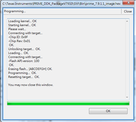

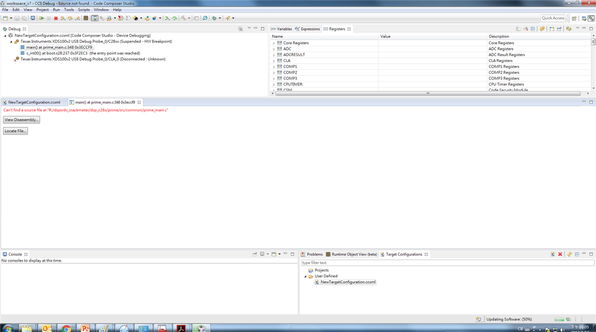

我有一个内置TMS320F2.8069万的TMS320C200o套件。
我使用CCS更新固件,该过程似乎成功,直到最后显示一条消息, 如所附图表所示。
无法在“R:/dspsrdc_csa/emeter/DSP_C28x/prim/src/common/primae.c”中找到源文件
重启后,套件似乎出现爬虫程序故障,板载LED从未像往常一样闪烁。
我使用另一个编程工具C2Prog.exe,它显示成功,如附图所示。
但在关机后再开机后仍会挂起。
如何修复?
非常感谢。
    你好,Clifford,
    Code Composer (代码编辑器)中的错误似乎是由于程序在闪存中运行而导致的,如果单击RUN (运行)按钮,代码仍应执行。
    也就是说,代码通常在评估套件上运行,如果您使用其他内容,则不能预期典型行为。
    此致,
    虚拟现实

    您好,VR:
    感谢您的回复。
    我单击了“运行”按钮,代码即会执行。 但是,根据TMS320C200套件(带TMS320F2.8069万)附带的指令文件“TI Prime用户指南-闪存固件.pdf”,代码应加载到闪存中。
    您好Sal:
    感谢您的回复。
    引导模式为闪存模式。 (根据“TI Prime用户指南-常规.pdf”,J3已打开)
    在进行任何固件更新之前(此套件的状态与提供的状态相同),从闪存引导成功,并且能够被其API检测到(零配置)。 但是,在我按照套件随附的笔式驱动器中的“TI Prime用户指南-闪存固件.pdf”的说明进行操作之后。 然后,闪存内容(或引导部分)似乎被擦除。 该固件也随笔式驱动器一起提供。 (从"TexasInstruments_Prime_DDKPackageV7_9_1_0.exe"安装)
    我现在可以做什么?
    (1)我知道这个过程,只是不知道如何确保启动代码和应用程序固件已在闪存中正确编程。
    (2)选项不应该是问题,因为过去(在固件更新之前)已证明是正确的,并且设置保持不变。
    (3)我无意制作或编制新的守则。 目前,我只需要此套件来执行PRIME功能和评估TI的PLC解决方案。
    谢谢你。
