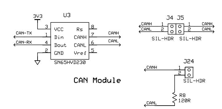

您好,
我想将两个编码器与F2.8335万外设浏览器套件配合使用。
将eQEP2连接到eCAP1,eCAP2和eCAP3后,它工作正常。
关于eQEP1,我不知道在哪里连接电线(A,B,Z),因为我有4个标有CAN-H和CAN-L的针脚
CAN-H/CAN-L引脚与CANTXB/CANRXB或CANTXA/CANRXA之间的链路是什么?
我猜SCIRXDB只是SCI RX引脚? 我对吗?
请帮帮我。
    Alpha,
    在TMDSPREX2.8335万上,有一个SN35HVD230 CAN收发器,可将CAN_TX和CAN_RX (MCU侧的CAN信号)转换为CAN总线的CAN_H和CAN_L。 CAN_H和CAN_L是差分信号,标准CAN总线的电压水平正确。 您可以将CAN收发器设备(如CANalyzer或独木舟)连接到CAN_H和CAN_L,并监控CAN信号。
    --卡什
    如果我的帖子回答了您的问题,请单击 "验证答案" 按钮。
    您好,Kash,
    当我需要CAN接口时,您的答案将对我有所帮助。
    现在,我只需要CANRXB (GPIO20),CANTXB (GPIO21)和SCIRXDB (GPIO23)引脚的位置来连接我的第二个编码器A,B和I (Z)输出。
    它适用于我用于第一个编码器的eQEP2,但这一个很容易,因为eCAP1 (GPIO24),eCAP2 (GPIO25)和eCAP3 (GPIO26)引脚在主板上可以清楚地识别。
    字母
    卡什
    通过遵循您的方法,
    GPIO20,GPIO21和GPIO23的引脚为
    GPIO -20 --> CDC-MDSA
    GPIO-21 --> CDC-MDRA
    GPIO-23 --> CDC-MFSXA
    但是在主板上有任何引脚! 我是否需要添加其他PIN?
    字母
    卡什
    最后,我将配置板上可用的3个DI引脚,然后将其数据发送到GPIO20,21和23。
    我会告诉您是否解决了问题。
    字母
    非常好,祝你好运!
    Alpha,
    您是否解决了问题? 如果您不使用McBSP等功能,则可以配置GPIO mux以使用QEP功能。 为确保不存在硬件问题,我建议删除您不打算使用的可能导致任何争用或影响QEP信号的组件。 您似乎拉动了电阻器R31,R32和R33,并将EQEP1信号焊接到这些电极片上。
