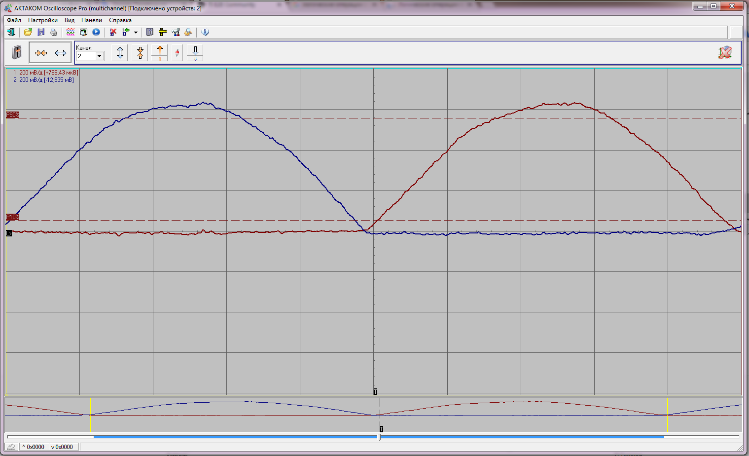

我使用DPlib正弦分析器。 在图中,我附上了正弦波,输入正弦分析器。 正弦分析器在1万 Hz时调用。 阈值为0.1。 正弦提取频率为8万 Hz。
问题是输出参数的结果不稳定。  例如,频率在BandB 98 - 102 Hz之间不断跳转。 Vrms和Vavg有相同的问题。  这会导致反馈电流回路的操作不稳定。
如何解决此问题?
记录仪
这是我的示波器查看正弦
    我不确定您使用的是哪个版本的正弦分析器,我们在正弦分析器中添加了一些筛选器以缓解这些问题。
    C:\ti\controlSUITE\development _kits\TIDM_1000\v1_01_00_00\f2837x\pfc3phvienna</s>2837
    请查看上述代码中更新的模块。
