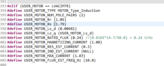

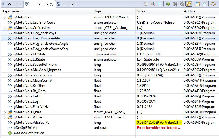

我正在研究不同的无传感器观测器,使用DRV8312-69M-Kit和LVACIMTR,我的程序可以工作,但动态行为有一些问题,在稳定状态速度上,偏移大约20-40 rpm。 我认为这与参数不匹配有关。 令我担忧的是,电机ID (带有lab02a)提供的值与LVACIMTR数据表中指定的值相差很大。
如图所示,尤其是 USER_MOTOR_LS_d和 USER_MOTOR_RR有较大的偏差。 从instaSPIN ID:
从LVACIMTR数据表:我记得这些值也创建了"user_ErrorCode_iqFullScaleVoltage_V_Low",这让我感到困惑,因为我了解 user_IQ_FULL_SCALE_VOLT_V 必须等于Vbus,LVACIMTR应与DRV8312-69M兼容。 因此,id的 user_motor_ls_d似乎更逼真
问题是如果我使用估计的参数,偏移问题就不会变得更好。 有人能帮我找出哪些是真正的参数吗? 可能是LVACIMTR制造商改变了一些东西,或者我犯了一个错误。
提前感谢。
e2e.ti.com/.../8816.user.h
    在RR和LS识别过程中,您是否能够锁定转子?
    Sean
    是的,当然。
    这不是一个非常重要的问题,因为我可以处理参数,但仍需要有精确的参数。
