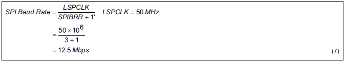

F2.8377万D的高速SPI可以运行50MHz。 (当HS_MODE=1时为GPIO 58,59,60,61)
F2.8377万D的通用SPI是否可以运行50MHz? (例如:GPIO 16,17,18,19或 GPIO 58,59,60,61 (当HS_MODE=0时)
SPRS880G.pdf第159和167页中的tc (spc) S =4tc (SYSCLK)没有区别。
此致,

    SIMEN BIAO 说:
    F2.8377万A的通用SPI能否运行50MHz?
    不,下面是一个示例:
    最大LSPCLK可以等于100MHz,这意味着您可以实现最大25Mbps
    此致,
    Gautam
    仅需明确说明,F2.8377万D上的SPI接口可以50MHz运行,但只能在特定的PINMUX选项上运行(HS_MODE =1)。 在其它pinmux选件上,不保证50MHz的操作。
    此致,
    Vivek Singh

    您好,Vivek,
    由于F2.8377万D通用SPI无法保证运行50 MHz。
    TI能否提供有关通用SPI的清晰的操作速度范围?
    我在数据表上找不到它。

    我的错误。 没错,LSPCLK可以达到200MHz,正如Vivek所指出的,在这个LSPCLK上,一般SPI可以达到50Mbps,但没有保证。
    您好,
    [引述] TI能否明确提供有关通用SPI的操作速度范围? [/引述]
    25MHz
    此致,
    Vivek Singh
