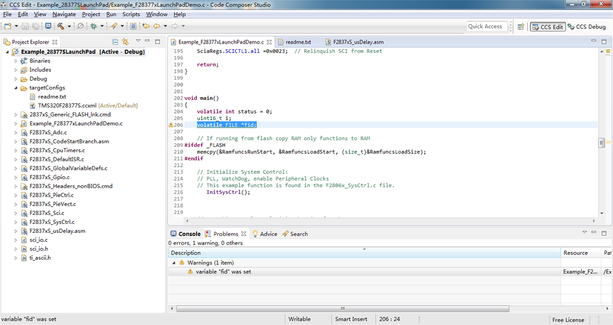

TI工程师您好!

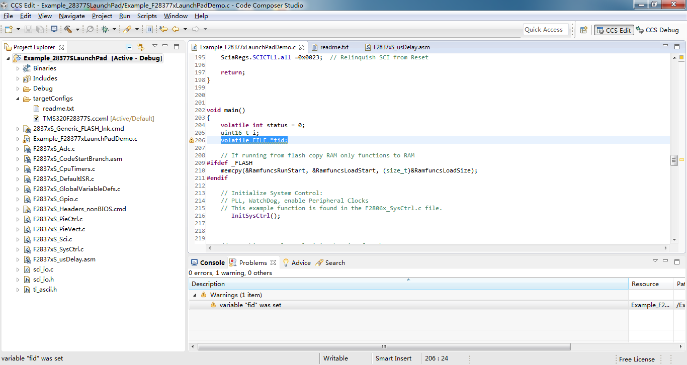

我刚开始使用LAUNCHXL-F2.8377万S。编译测试程序时出现警告。如下图所示。
我没有修改程序内容。请帮我解决这个问题。此外,LAUNCHLL-F2.8377万S是否有使用说明?我只找到了绘图PDF。谢谢!

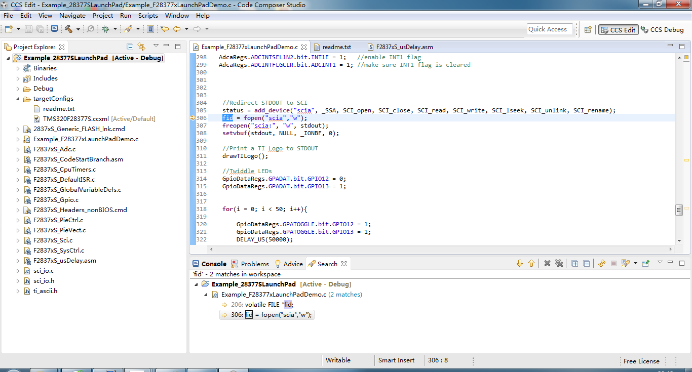

    警告的全文不会显示。  出现在控制台视图中。  它可能类似于:FID已设置,但从未使用。  编译器警告您程序效率低下。  将创建变量fid,并为其分配一个值。  但就是这样。  fid没有使用(或读取)。  因此,您可以将其删除,而不会对程序产生任何影响。
    尽管如此,您可能不会注意到节省的资金太少。  因此,是否解决这个问题取决于您。
