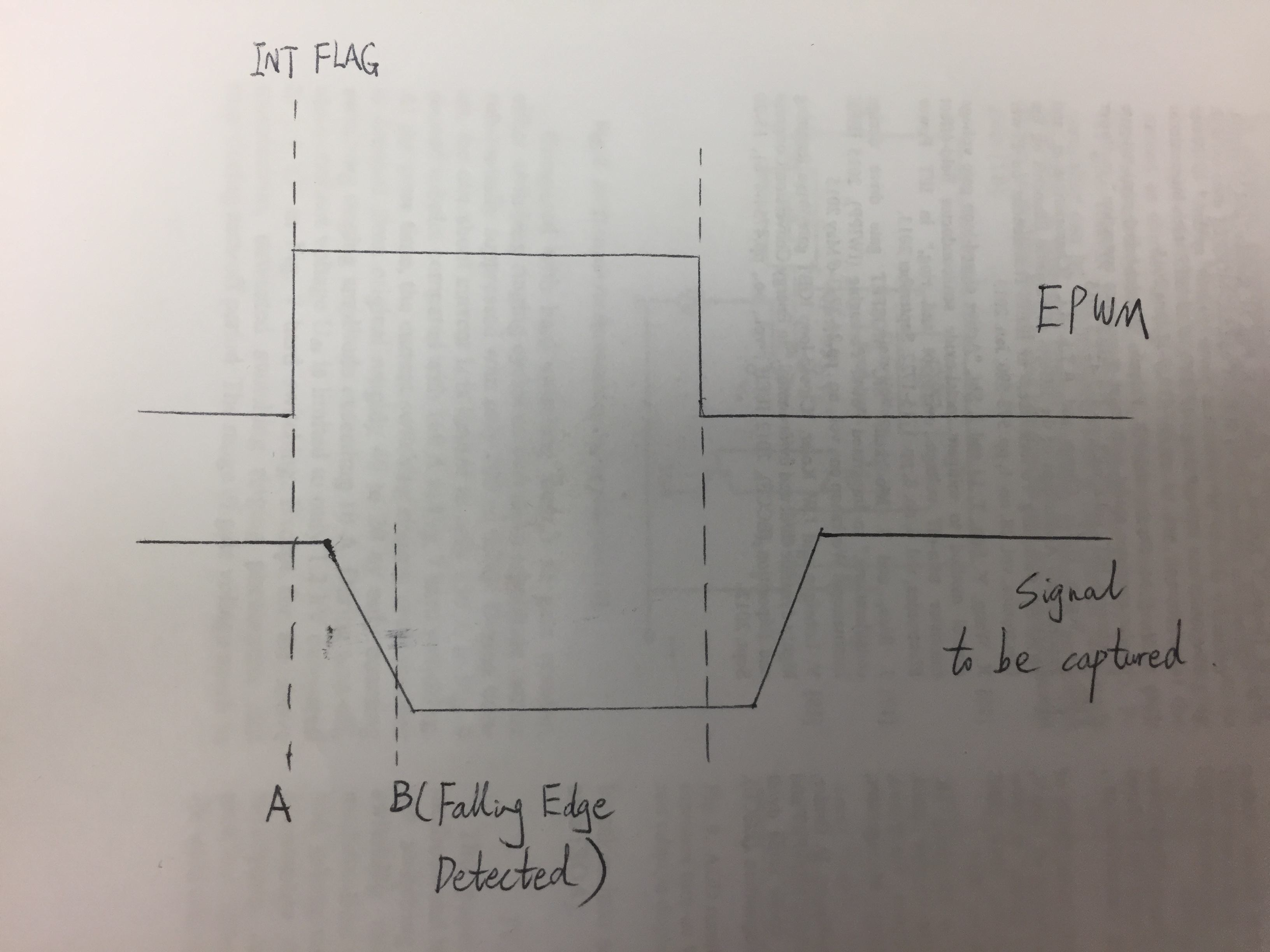

大家好,我在2.8035万中使用HR捕获模块。 由于我的检查,在HR校准库中只有4个功能可以使用,即LowPulseWidth (低纸张宽度),HighPulseWidth (高纸张宽度),PeriodWidthRise (定期宽度),PeriodWidthFall (定期宽度)。 但是,我尝试捕获并获取从CPU生成中断标志到下降边缘的那一刻起的值。 我有没有办法做到这一点?
我要做的就是这样:
我想使用ps级别的HR捕获模块捕获点A和点B之间的时间间隔长度。
提前感谢您的参与。
    如果您只需要eCAP解决方案,您可以使用某些技巧,但我不知道您是否可以使用HRCAP实现这一点。 我会研究这个问题。
    此致,
    科迪
    由于我希望在ps级别捕获它,我认为eCAP模块不够精确。 非常感谢,我将等待您的进一步回复。
    我认为这不能在芯片上完成,如果你试图找到两个外部信号之间的时间,你可以使用一些基本的组合逻辑来获得所需的结果。
    您可以尝试的一件事是在设置该标志后立即切换GPIO,并通过"和"门将该输出与PWM输出组合,但这会有一些延迟,可能不符合您的目的。
    希望它有所帮助,
    科迪
