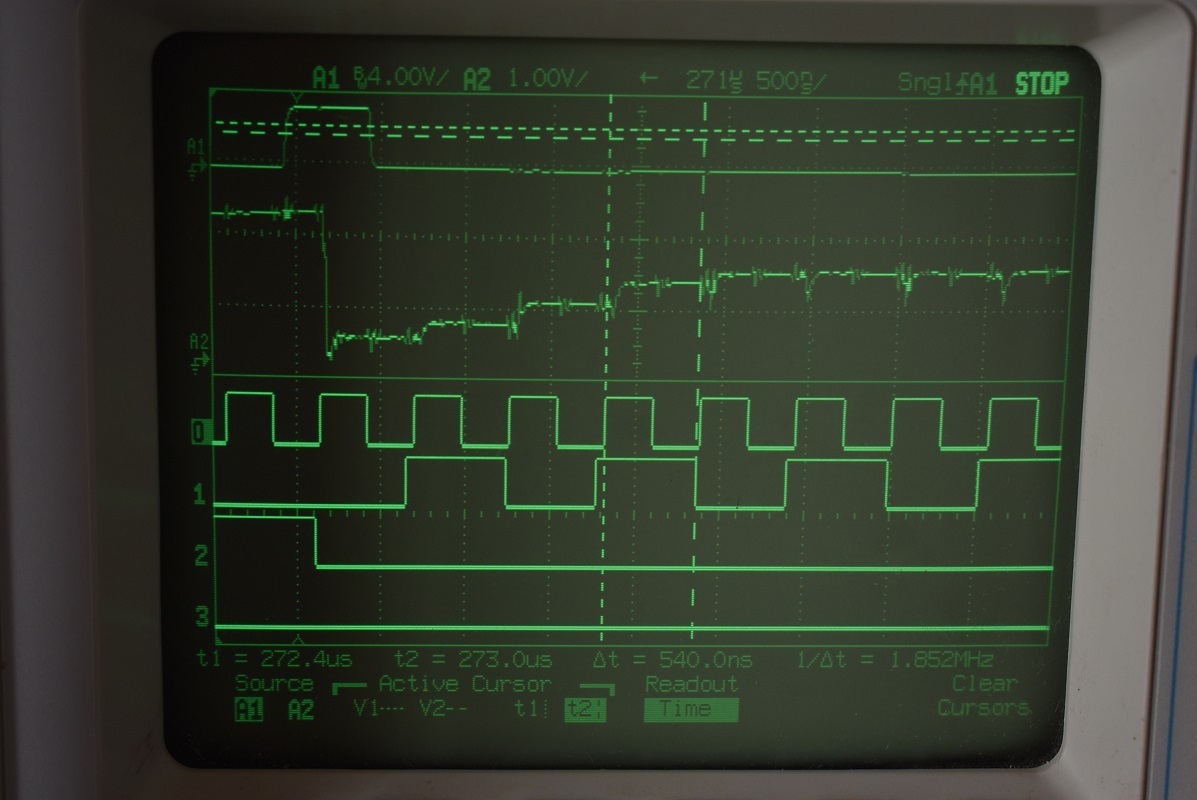

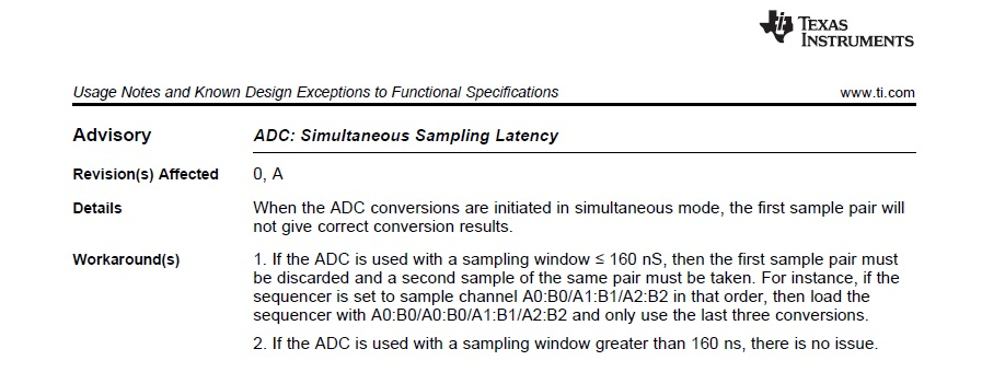

我有一位使用此设备的客户见证了有趣的行为。 他所看到的内容与设备勘误表中所附内容非常相似,但他的设置略有不同。
不同之处在于 ,他是 在连续模式下使用A/D,而不是同时使用。  他 发现,有时,一读不准确-总是夸大其词,通常是FFFh。  而且,如果 测试方法有效,则 在给出错误读数时,A/D在设置SOC后的繁忙标志所需的时间比 给出正确读数时要少得多。
CPU为150MHz,A/D为25MHz,采样窗口为1 (低阻抗源)。  当ePWM模块和软件触发SOC时,会发生这种情况。  他正在使用内部参考。  它的供电电压为1.9V / 3.3V。  他们知道他们正在将处理器推向极限,但从历史上看,他们已经取得了良好的成果。
客户目前 正在使用建议的变通办法–只是进行初始转换并放弃–但 他还希望获得一些 保证,确保没有其他问题,因为操作条件与勘误表中给出的操作条件不完全匹配。
感谢您就此提供的任何反馈!
-Amanda
    Amanda,
    我没有发现勘误表文档中尚未描述的任何此类问题。 在这种情况下,我不知道在不了解他们的系统出现了什么问题的情况下,我们可以提供什么保证。
    我假设这是针对自定义板而不是TI EVM的。 是否在多个设备上观察到该行为? 此配置过去是否正常工作,但最近开始出现问题? 它是否是基于旧系统的新设计?
    汤米
    您好,Tlee:
    感谢您的快速响应。 该行为发生在定制板上,到目前为止,在我的客户进行测试时,已发生在三个板上。 以前,客户在其产品的其他版本中使用了TMS320F2.8035万内的ADC模块,但没有看到相同的行为。
    我附上了一张描述他们所看到的内容的示波器。
    e2e.ti.com/.../AD-Issue.pdf
    有关的两项意见如下--
    -前两个样本的读数较早完成,读数较差。
    -转换周期比预期慢。
    这是与勘误表一起的标准,还是您以前是否曾见证过这可能是由于其他原因造成的?
    感谢您的参与,
    -Amanda
    Amanda,
    波形看起来很奇怪。 我不希望完成标记的时间如图所示发生变化。
    客户是否有兴趣让我们查看ADC代码? F2803x和F2833x之间的ADC体系结构明显不同,因此可能有一些细微差别导致了这种现象。
    是否可能已为序列发生器启用了多个SOC源? 这可能是早期完成信号的原因。
    汤米

    您好Tommy,
    因此,通过更改一些计时并在传感器读数之间保持启用SOC,客户能够使ADC在读数启动期间表现良好。 他只是忽略读数结束后和下一读数开始前的转换。 我附上了他的示波器图像,可以与之前的图像进行比较。
    剩下的问题是从SOC到转换完成标志设置的时间超过500秒-请参阅所附图像上的时间光标。 既然他已经解决了启动问题,您需要什么类型的信息来评论SOC转换时间(您是否仍需要查看他的代码或您是否需要了解其他信息?)
    感谢您迄今为止的所有帮助!
    -Amanda
