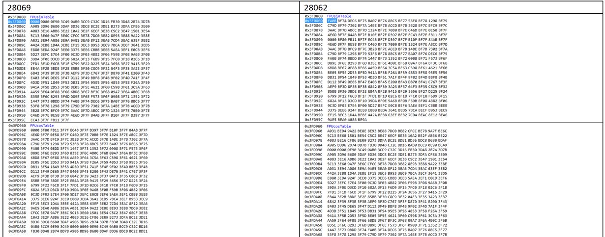

我的客户使用F2.8062万进行电源设计。 他们将设备从F2.8069万降级到F2.8062万。
使用FPUSinTable生成下一个当前命令,但结果错误。
当他们使用FastRTSllibrary调用FPUSinTable时,值在2.8069万和2.8062万之间的不同如下所示。
我的问题是:
1. FPUSinTable只是F2806x器件中的一个,在哪里会改变这种情况?
2. BootROM在F2.8069万和F2.8062万中是否有任何更改?
3.我是否可以为FPUSinTable创建一个新的闪存区域,而不是BootROM?

    您好,Bard,
    在降级之前,客户是否使用了F2.8069万M (而不仅仅是F2.8069万)?
    请注意,F2806x系列中启用了InstaSPIN的设备和非InstaSPIN设备的ROM内容不同。  从InstaSPIN部件更改为非InstaSPIN部件时,应更改链接器命令文件。
    \controlSUITE\DEVICE_SUPPORT\f2806x\v151\F2806x_common\cmd\</s>2806
    希望这能有所帮助!
    Brett
    Brett,您好!
    RD已检查他们是否使用F2.8062万.cmd而不是F2.8069万或F2.8069万M更改了链接器命令文件。
    我认为F2.8062万没有在bootROM中安装InstaSPIN,对吧?
    -请查看以下日期代码:CB-42C5C1W (f2.8062万fpnt)?
    我们只是关注为什么读取相同的内存位置(0x3FD860)的值不同。

    如果他们以前使用的是较旧的硅版本(用于任何F2806x),则FPU表从0x3FD860开始。 较新的硅转数将这些表移动到0x3FD590开始。 您能否检查并查看该位置的数据是否正确? 我们的链接程序文件可能需要更正。
    Chris

    我将F2.8062万焊接到controlSTICK并转出内存。
    是的,你说得对! FPUtable开始于0x3FD590。

    对于硅修订版,作为您之前发布的日期代码的一部分,"CB-"部分表示它是硅修订版(实施这些更改的修订版)。
    我将提交一个错误,以便正确修复链接器。
