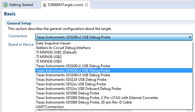

我是本环境的新员工,请帮助我解决下面提到的情况。
用于为DRV8301启动过程实施[bootxldrv8301_RevB\F28x\f2806xM\projects\ccs5\proj_lab05d]。2806。 已成功导入并生成项目。
之后,我遵循了[目标配置设置],以刷新到目标TMS320F2.8069万M。
1) Connection-Texas Instruments XDS100v2 USB调试探头
2)器件- TMS320F2.8069万M
在这种情况下,测试连接TMS320F2.8069万M而不连接到DRV8301,JTAG DR和IR测试成功,而当我们将DRV8301与TMS320F2.8069万M JTAG DR和IR测试连接时,JTAG DR和IR测试失败。 您能帮您解决这个问题吗?

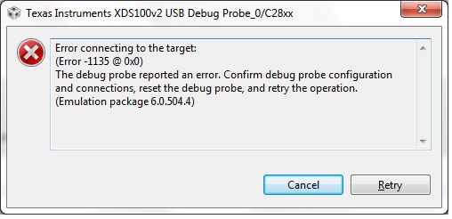

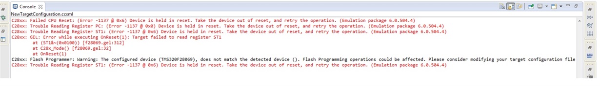

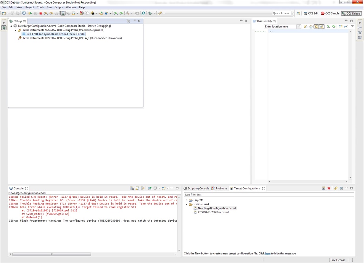

3)如何获取-德州仪器(TI) XDS100v2 USB仿真器探头/C28xx,而不是德州仪器(TI) XDS100v2 USB调试探头, 是否有任何仿真器软件包支持?此  仿真软件包6.0。504.4 已安装,即使我们连接目标,它始终显示以下错误。 如何纠正此错误?
连接到目标时出错:
(错误-1135 @ 0x0)
调试探测器报告错误。 确认调试探测器配置和连接,重置调试探测器,然后重试此操作。
(仿真软件包6.0 .504.4)

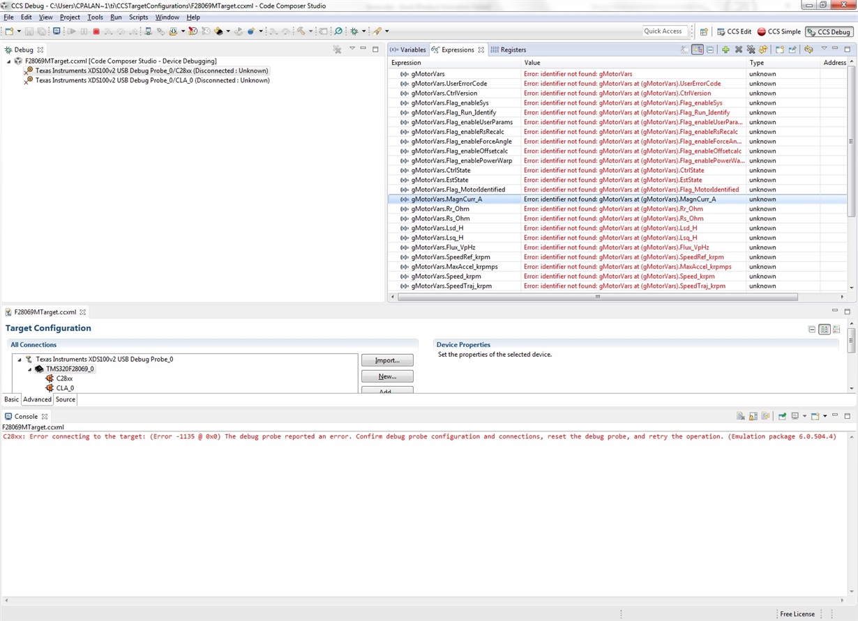

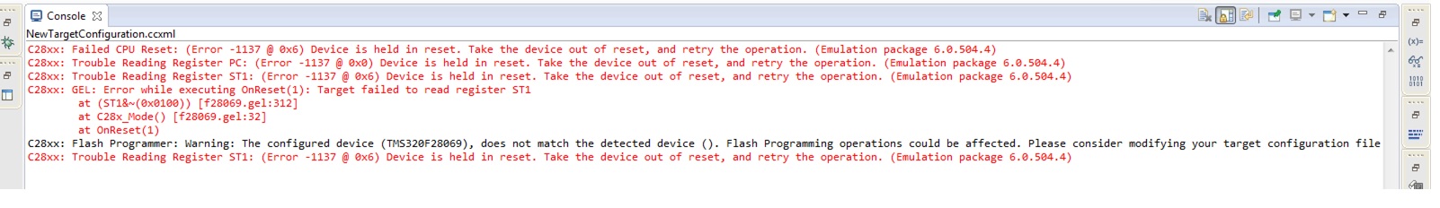

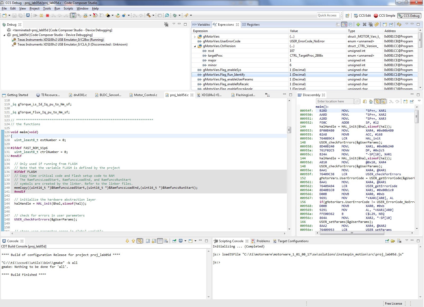

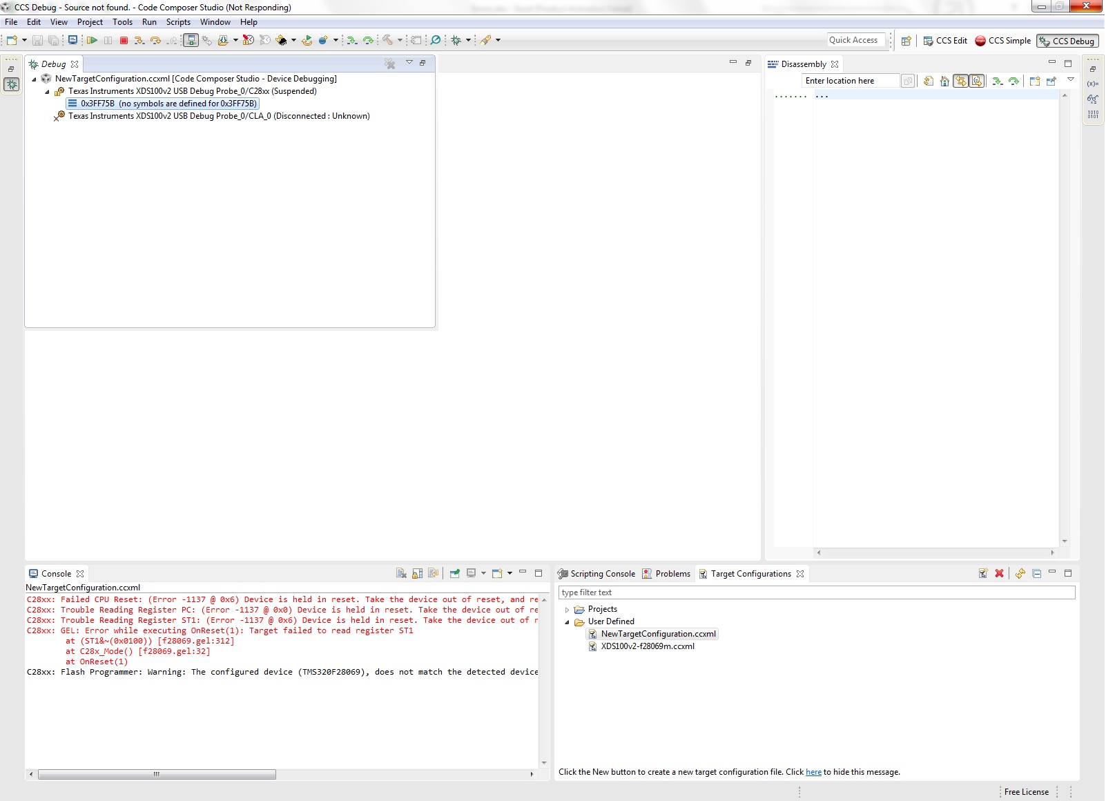

尽管如此,当我们使用调试选项时,它会进入调试模式,但表达式中的值已加载错误。
有时,值也会被加载,但从DRV8301发出的信号未传输至BLDC电机,电机未运行,不知道发生了什么情况??

    如果您将LunchPAD与板载仿真器配合使用,则无需更改JTAG连接的任何内容,德州仪器(TI) XDS100v2 USB调试探头是正确的配置。 请检查DRV8301和LunchPAD电源是否正常,并确认USB驱动程序是否正常。
    请参阅实验室用户指南,要运行lab05d,应在用户中识别并填充电机惯性值。h,此过程可在实验5c - InstaSPIN-运动惯性识别中完成。
    亲爱的Yanming:
    我们已经检查了电源,并与另一个电源进行了检查。 它工作正常,一些错误的连接也得到纠正,然后电机旋转。
