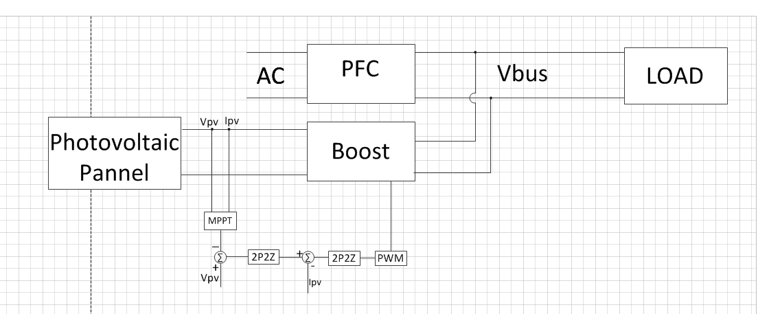

尊敬的C2000团队:
首先,我想说明我的系统是什么样子的。
我有2个增压电源,一个用于PFC,它将AC作为输入,另一个增压将光伏式面板作为输入(我在下一个描述中将其称为增压)。
此系统需要从PV面板到负载的升压输出最大功率。 例如,如果负载为1KW,PV信道最大功率为800W,则升压应输出800W,而另一个200W来自PFC。
因此我选择MPPT算法进行升压控制(如下图所示),我的MPPT代码来自 HV_SOLAR_DC_DC开发套件。
启用这些代码后,我发现MPPT的输出等于且高于Vpv,这意味着电压回路的参考小于其反馈,这使得即使负载增加,也没有来自升压拓扑的输出电流。 请您帮忙处理此事吗? 为什么MPPT的输出是这样的?
此致,
千斤顶
    一个实现信息,我非常确信我的循环运行良好。 因为我在实施MPPT之前使用平均电流模式控制来验证环路。
    此致,
    千斤顶
    您是否检查过MPPT在 没有PFC电路的情况下工作正常? 请禁用PFC级并仅验证MPPT部分。 使用面板仿真器,按照用户指南第26页中的说明设置面板参数,然后首先测试MPPT。
    Shamim
    你好,Shamim,
    好的,我将首先在用户指南中阅读这些消息。
    是的,我在测试MPPT算法时禁用了PFC级。 当我使用直流电源作为输入来提升时,没有PWM输出。 我认为VOUT应该在轻负载下达到OVP阈值,不是吗?
