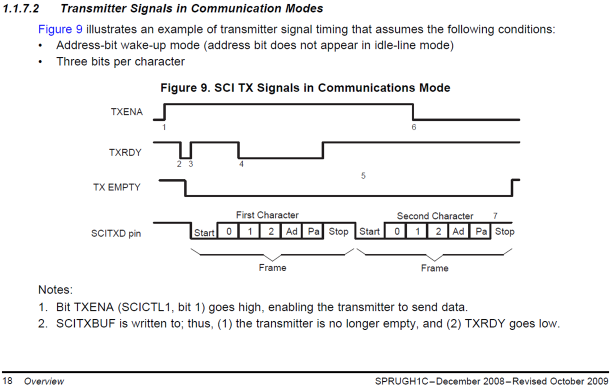

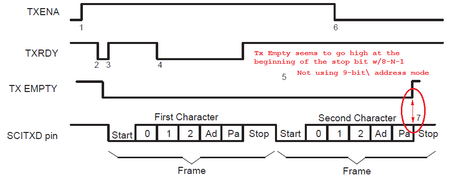

我正在旋转SCI Tx空标志,等待消息的最后一个字节结束以禁用RS-485驱动程序。 SPRUGH1C,第18页,图9显示当停止位完成时,Tx空将变高。 我发现当字节数据的最后一位移出时,Tx空标志会变高。 这太糟糕了,因为它意味着我无法使用它来控制RS-485驱动程序。
是否有人能确认SPRUGH1C是否正确,以及我可能有一些配置不正确的内容? 这对我来说是最好的方案。
请参阅随附的波形图。

    Jim,
    我个人没有尝试过这种方法,但是当TX空值变高时,没有配置位可控制。 如果这是你们所看到的行为,我不会感到惊讶。 设备很可能会看到缓冲区为空,并且在设置标志之前不会等待1个停止位时间。
    此致,
    科迪
