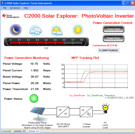

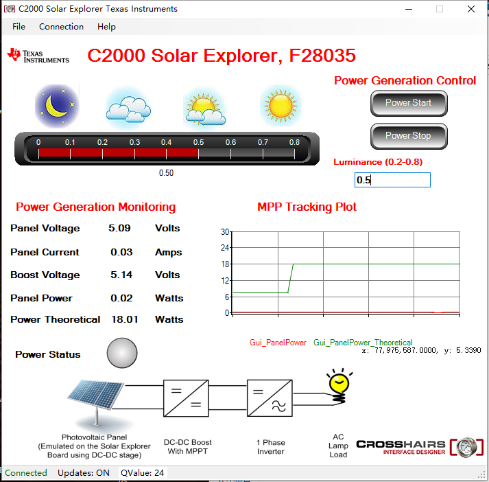

     问题1: 我在使用QSG时遇到一些问题,图1是官方提供的,图2是我的。为什么图2面板电流如此低?  我 已经多次按照提示 操作,并且逐步地,面板电流也很低。我希望有人能帮助我解决这个问题。

    我们已将GUI更新为基于GUI Composer的,因为交叉线不再是TI的合作伙伴,
    请使用controlSUITE中的solar Explorer的1.1 v中的更新代码并使用GUI编辑器GUI
    C:\ti\controlSUIT\development _kits\Solarexplorer_vc\~1.1
