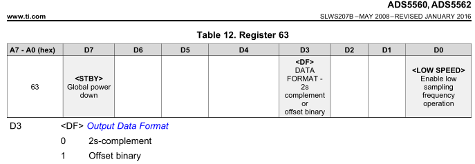

在ADC数据表中:
数据输出到Launchpad,我不知道Launchpad的格式。
    您好Jingtai:
    我不是很确定你在这里要求什么。 将用于从ADC向启动板发送数据的通信协议是什么?
    此致,
    Adam Dunhoft
    京泰
    这是通过 串行接口进行软件配置的寄存器。  其值由您的应用程序软件确定。
    DFS针脚也可以选择格式。
    汤米
    右心。 我会在应用程序软件中考虑它。
