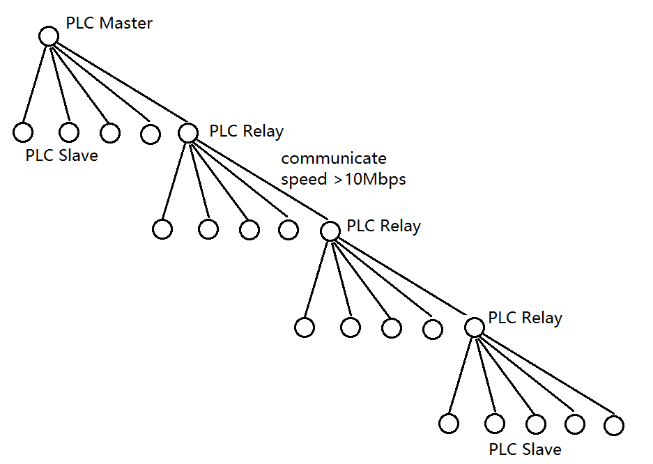

它是没有标准的街灯应用。 对于较低的PLC需求,您推荐的IC /解决方案是什么? 谢谢。
1.主+ n个从属(从属越多越好)
2. 主机具有以太 网接口。 >100Mbps
3. 从机可用作继电器
4. 从机与主(继电器)之间的通信速度高于10Mbps
5. -30~70℃;
    您好,
    如果 解决方案是通过节点等中继获得mesh网络,那么我们有两种解决方案:
    1.使用PLC84 / 83作为数据集中器( master )并连接到PLC84 /83 (最多32个从属设备)。
    2.使用大DC和PLC83/84节点作为从属节点。
    这里唯一的问题是,我们不支持超过30-40 Kbps的速度,而OYU正在查看(10Mbps)。
    这些主板的FCC等效标准可以提高数据速率,但仍为100s Kbps。
    在这种速度下,我们没有任何解决方案。
