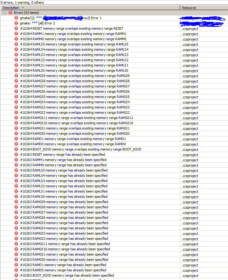

TI社区您好,
我目前正在使用CCS v 7.1 ,编译器16.12 v.0,并且拥有controlITE SUv 3.4 .5。 我正在使用LaunchXL-F2.8377万S开发板。
我正在关注固件开发指南中的"入门和故障排除"一章。 我遵循了所有的图片示例,但当我编译时,我可能会出现50多个错误。 我想知道其他人是否也有这个问题。
    您好,Brenden,
    您的项目似乎有2个cmd文件。 您可以在此处查看并列出相同的信息吗? 我们只需要删除其中一个。
    此致,
    Gautam
    感谢Gautam,
    除了我之外,还有一个“2.8377万S_FLASH_lnk.cmd”在我的项目文件夹中结束。 我将其排除在构建之外,错误消失了。 谢谢你。
