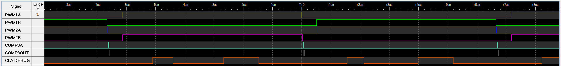

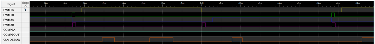

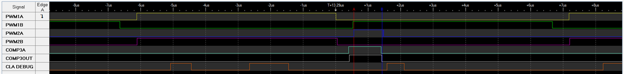

我正在尝试在TMS320F2.8035万上设置空白窗口。 我将CBC跳闸区域从Comp3配置为Trip PWM2。 我希望空白窗口在PWM周期开始时立即开始,并持续到死时间,直到脉冲开始后的某个时间。 但是如果我将DCOFFSET设置为0,那么在一个时间段的最末尾的跳闸可能会在空白窗口激活之前跳闸下一个脉冲,从而导致整个脉冲消失。

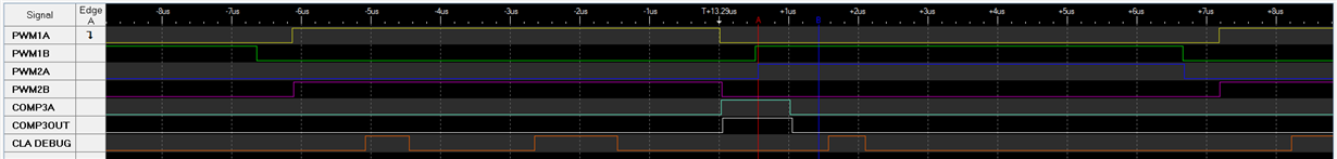

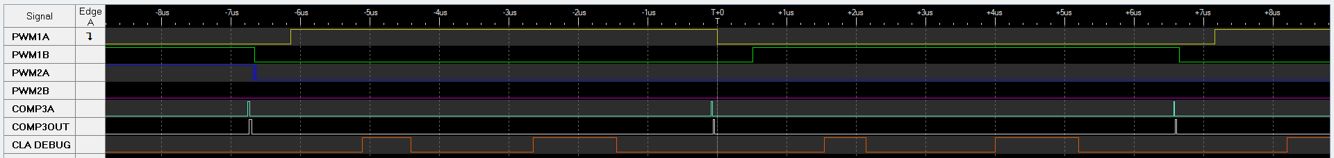

为了进行测试,我使用连接到COMP3A的备用PWM并生成一个扫描脉冲,以查看跳闸区域在不同时钟下的工作情况。 在第一个图像上,PWM2A和B脉冲仍正常跳闸,但当我将测试脉冲向右移动一步(第二个图像)时,PWM在开始之前跳闸。

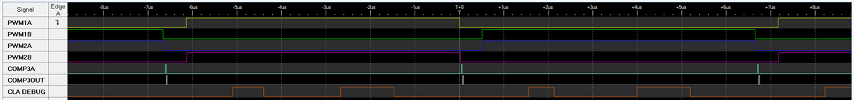

继续几步(第三幅图像)后,空白窗口开始正常工作,即使在死机时间内发生跳闸,PWM2脉冲也会启动。
作为一种解决方法,我可以将偏移设置为TBPRD -5,这样空白窗口实际上从上一个周期的末尾开始,但我很困惑为什么它不能像预期的那样与偏移0一起工作? 应在周期结束时清除CBC跳闸,并且不能跳闸下一个脉冲? 或者,我不知道行程信号是否存在其他延迟?

    好的,这里有一个配置,即B脉冲在周期开始时被短脉冲替换(ZRO = SET,CBU = CLEAR,(CMBB = 10))
    在这里,我将其中一张旧图片切片,并为PWMs的TBCTR斜坡添加了粗略的插图。
    PWM1A脉冲在ZRO处开始,延迟死区,在PRD处结束。 PWM2A脉冲在CAU处启动(CMPA =0),由死区延迟,CLA Task1 (在CLA调试中显示的短按)在CAU之间交替设置PWM2A,不执行任何操作。 B通道是A的有效高补充
    我正在使用PWM5A来生成扫描测试脉冲,它连接到COMP3A引脚。 GPIO34配置为COMP3OUT,两者均连接到逻辑分析仪。
    如果我按照您的建议使COMP3A脉冲更宽,则只会使不良效应(下一个脉冲消失)的区域更宽。
    这里一切都很好。 在COMP3A启动且PWM2A正常启动的情况下,PWM2B已跳闸:

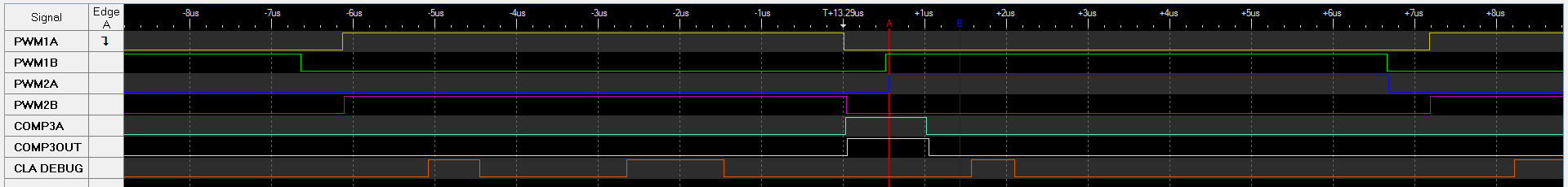

    此处COMP3A脉冲结束接近PWM2周期结束,PWM2A消失。 空白窗口偏移为0,因此期间应从PWM2期间开始时即为空白??

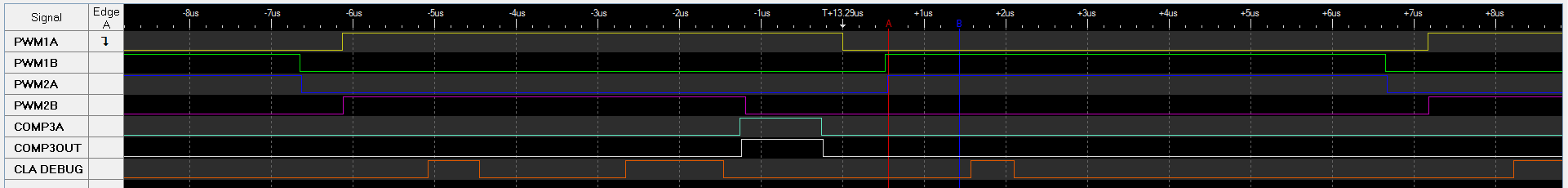

    在COMP3A脉冲不再处于前一时段的范围内之前,PWM2A将保持原来的状态(从开始处变为空白):

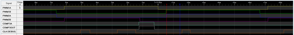

    在这里,我们再次处于这样的状态:在消短期间后,COMP3A脉冲处于激活状态,PWM2A按其应有的方式跳闸:
    发生这种情况的不必要的真实场景是,脉冲的结束(跳闸或未跳闸)会在峰值电流测量输入中产生一些噪声,然后使下一个脉冲消失。
