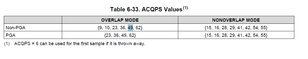

我不 知道什么是重叠模式和非重叠模式? 数据表中有一个表,当是脱机模式的一些数据时。 附表I。 我的ADC转换有问题。 在ACQPS中插入来自表的不同数据时,我有不同的信号结果。 有些信号有噪音,当我将另一个数据插入ACQPS时,噪音会降低。 如何了解ACQPS所需的数据? 什么模式工作我的ADC,重叠或不重叠?
    技术 参考手册的ADC一章中详细介绍了重叠与非重叠模式。
    总之,ADC按两个逻辑步骤工作:
    1. 在ACQPS+1 ADC时钟周期的一段时间内,暴露内部ADC S/H帽以对ADC引脚进行采样
    2. 存储S/H电压并将其转换为数字值
    在重叠模式下,允许新的SOC在较旧的活动转换仍在处理步骤2时开始步骤1对销钉进行采样。  理论上,这允许更快的MSPS吞吐量,但并发活动可能 会给系统带来错误。
    在活动转换完成步骤2之前,非重叠模式不允许新的SOC开始步骤1采样。
    默认情况下启用重叠模式,并可通过ADCCTL2[ADCNONOVERLAP]位禁用。
    还有一个ADC首次采样问题,可能会引入随机噪声。  勘误表中对此进行了说明
