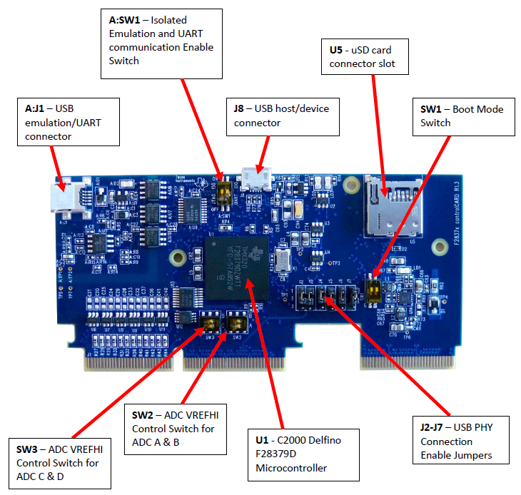

我正在使用F2.8379万D Delfino实验板套件(TMDSDOCK2.8379万D),并且开始时遇到了问题。 是否可以通过CCS /和坞站中的USB连接器连接到处理器? 在哪里可以找到解释此实验板套件的简单视频?

    我正在检查该文档,但无法理解是否可以连接到Dockstation USB端口。 此外,我是否需要更改Conrolcard上的任何跳线设置或启用通过dockstation USB端口连接的默认设置?

    您好,Saeid:
    为了访问controlCARD引脚(180引脚),需要放下所有J2-J7跳线,以便MCU将连接到controlCARD对接站上的180引脚。
    要使用CCS或Simulink对套件进行编程,您需要将"A:SW1"设置为"ON (UP)-ON (UP)和"SW1"设置为"OFF (UP)-ON (DOWN):

    感谢您的建议。 当我使用您提到的设置连接到坞站中的USB端口时,下面是测试连接时的报告(我使用XDS100V2 USB端口配置设备):

    您好,Saeid:
    您的错误似乎是由FTDI串行端口不匹配引起的。 检查此项以确保您的PC未修改端口号,并确保PC上的端口号与配置文件中的端口号匹配。 通常是COM 5,COM 2或其他。

    您好,
    以下是我在多天研讨会材料中发现的内容:
    初始硬件设置
    将F2.8377万D controlCARD插入坞站连接器插槽。 使用提供的两(2)根USB电缆–将USB标准A型连接器插入计算机的USB端口,然后按以下步骤插入USB Mini-B连接器:
    •a:J1 on the controlCARD (左侧)–隔离的XDS100v2 JTAG仿真
    •坞站主板电源上的J17
    在扩展坞上,将开关S1移至“USB-ON”位置。 这将使用计算机USB端口提供的电源为扩展坞和controlCARD供电。 此外,其它计算机USB端口将为板载隔离JTAG仿真器供电,并在器件和Code Composer Studio之间提供JTAG通信链接。
    Saied,
    正确。您需要将USB电缆连接到J17 (或将5V连接到坞站上的J1) 打开主板的电源,并连接到A:J1的另一根USB电缆,以打开JTAG仿真器的电源,对主板进行编程。您还可以使用扩展坞上的S1切换以选择USB或5V外部电源。
    要使用坞站上的180针脚,您需要将所有J2,J3,J4,J5,J6和J7跳线放下。
    要使用CCS或Simulink在主板上运行程序,请将A:SW1向上(左上侧)和SW1向上(右下侧)放置。
    要从板载闪存启动和运行程序,请将A:SW1向下放置(左上侧),将SW1向上放置(右下侧)。
    希望它能有所帮助。
