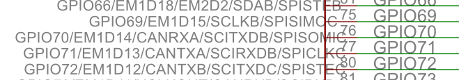

在示意图中,SOMIC连接到GPIO70,但引脚输出和多路复选件中没有GPIO70。 它在哪里?

    GPIO70连接 到CAN收发器U3。 您可以在GPIO70的Launchpad用户指南中按Ctrl+F进行查找。 这是100引脚F2.8377万S设备上唯一发出信号的位置。 此信息可在设备数据表中找到。

    GPIO70未连接到两个40针BoosterPack插入式鼠标连接器,因此***用户不能使用。 用户可以使用SPIA和SPIB。 是吗?
    16位ADC向Launchpad输出许多数字信号,所有这些信号都将通过GPIO输入到MCU。 它们将连接到两个40引脚连接器并共享GPIO (ADCIN和DAC除外)。 是否正常?
