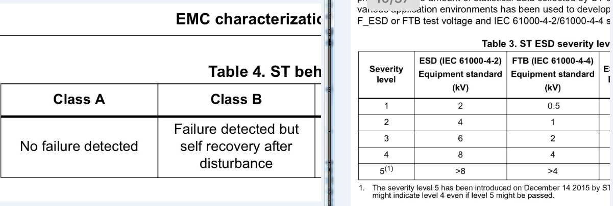

我的客户要求提供F2803x EMC测试数据或ESD数据,但在数据表中找不到这些数据。 请给予支持。

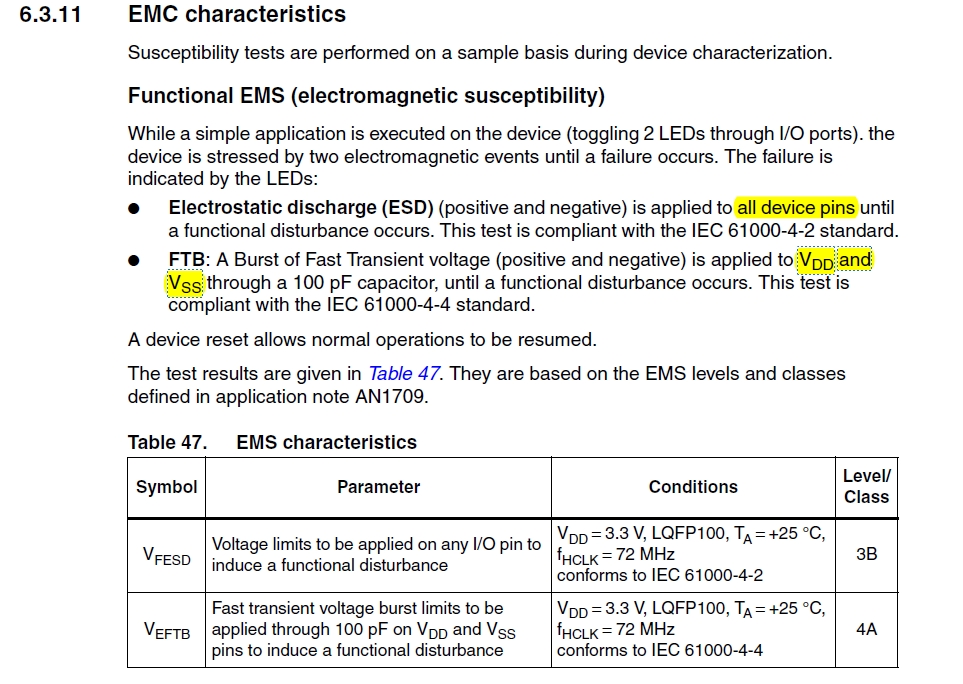

他们希望将其与STM32F3X进行如下比较:
    Eric,
    数据表中提供了此器件的ESD等级(SPRS584K,章节5.2 ,第21页)。 我可以将我在离线状态下收集的辐射数据发送给您。 我们尚未完成ST所做的FTB测试。
    Hareesh,您好!
    感谢您的意见。
    对于器件级别,由于STM ESD等级为3B (6000V ESD已发生故障但可以恢复),F2803x为2000V,那么STM ESD性能是否优于F2803x?
    Eric
    Eric,
    对于您所引用的参数,测试标准(以及相应的方法)是不同的。 因此,直接比较这些数字是不合适的。 让我们将讨论脱机。
