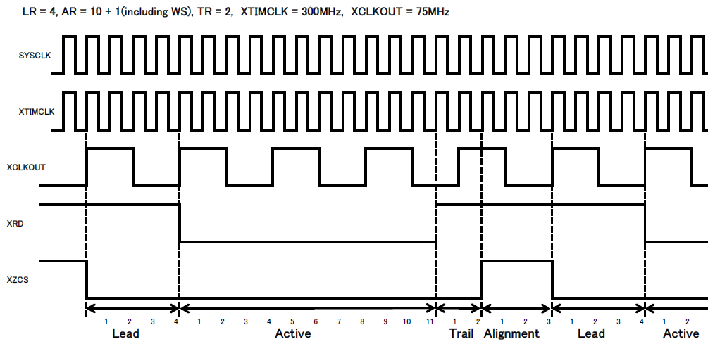

我有疑问。
当我计算总存取XTIMCLK周期以判断XCLKOUT上升边缘或下降边缘的频闪信号变化时,
根据冲刺516d中的6.15 章节4,我的理解是否正确?
参数:
  LR = 4.
  AR = 10 + 1 (包括WS)
  TR = 2
  XTIMCLK = 300MHz
  XCLKOUT = 75MHz
  XZCS处于低电平活动状态
  XRD处于低活性状态
1.XZCS从高变为低 ,与XCLKOUT在提前期开始时的上升沿对齐。
2.XRD在 活动期开始时从高变为低,并与上升边缘对齐。
  因为LR (= 4)是偶数的。
XRD从低到高变化,与XCLKOUT周期的下降边缘对齐。
  因为LR + AR (= 15)是奇数。
4.XZCS从低变为高,与XCLKOUT周期的下降沿对齐。
  因为LR + AR + TR (= 17)是奇数。
我是否应该计算包括对齐循环在内的总XTIMCLK循环?
此致,
Uchida-k

    换言之, 它是否像这个数字?

    很抱歉耽误你的时间。  查看XINTF参考指南中的波形后,我相信您的信号将如下所示:

    您好,Tommy:
    感谢您的回复。
    您能告诉我为什么XINTF信号会如此吗?
    在冲刺516d中,第144页,
    有人似乎说,跟踪周期开始时发生变化的频闪灯(如XRD,XWE0,XWE1和XZCS)将与“XCLKOUT”一致。
    我认为跟踪周期开始时发生变化的XRD与XCLKOUT的下降边缘一致,因为铅+活动XTIMCLK循环为15。
    您能否告诉我何时插入校准周期?
    此致,
    Uchida-k
    Uchida-k
    该页面上的示例对齐仅适用于XCLKOUT =半个XTIMCLK。  提到四分之一的XTIMCLK比率是一个错误。
    所有XINTF信号都与XTIMCLK同步,但内存访问保证在XCLKOUT边缘上升的情况下开始。
    在XCLKOUT = XTIMCLK一半的情况下,我们可以使用偶数或奇数XTIMCLK循环计数来预测信号转换是否与XCLKOUT边缘的上升或下降重合。
    在XCLKOUT =四分之一XTIMCLK的情况下,当XCLKOUT为静态时信号可能会转换。
    当XINTF准备好开始内存访问,但需要等待XCLKOUT的下一个上升边缘时,插入对齐周期。
    汤米
