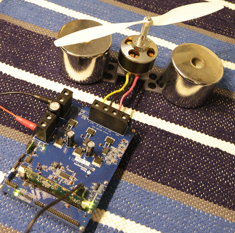

我正在尝试测量我的DRV8301-69M-Kit上的电机和输入功率。 我参考了这个 线程 ,以获得 推荐的方程式来计算所需的2个变量。
当在电机运行的情况下调试控制器时尝试测试这些方程式时,会出现问题。 使用的实验室项目是10a,它经过修改以在当前控制下运行,而不是在速度控制下运行。 这些值会大量摆动,有时似乎达到了正确的值,但随后又会非常不稳定地发生变化。 例如,通过外部功率分析器测得的计算电动机功率应该在~22瓦左右,有时调试时,正确的功率值将显示在表达式窗口中,但随后会在9-22瓦之间任意摆动。
现在,此问题是由调试和自动检索表达式列表中的变量引起的,还是与硬件相关的问题? 此回转值也可通过测量的IQ_A和电机扭矩值来查看。
    您的电机应该是一个无负载的小电机,因此电流非常小,很难在高电流EVM上精确地保持小扭矩电流。 您可以在加载的情况下运行测试以查看结果。
    我正在运行的电机是更大尺寸的RC电机,其上装有一个尺寸合适的螺旋桨。 但是的,考虑到该套件的规格为40安培和60伏,我正在使用12伏电池和小于2安培的电流进行测试,我想这可能只是硬件与此测试目的不匹配。
    您建议使用什么大小的负载来测试调试值? 电流和电压情况?
    取决于您的电机,50 % 额定功率更好。 实际上,功率会产生振动,这取决于扭矩电流和转速的稳定性,很难保持任何振动,因为电机负载可能会发生变化。
