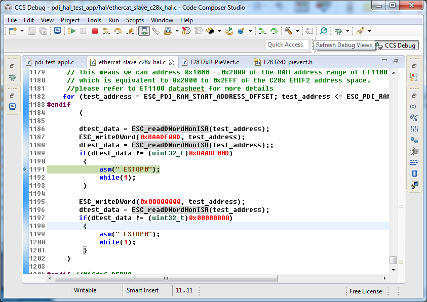

您好,Champs:
我使用F2.8379万D controlCARD和ccard子卡来评估ET1100 EtherCAT功能。
设置SPI格式时,一切正常,但使用EMIF格式进行EtherCAT通信时,它无法正常工作。 软件停止,我收到错误的DTest_data,请参阅下图。
在F2.8379万D controlCARD上评估EMIF函数时,是否需要注意其他事项? 请提出您的想法,感谢您的提前帮助。

    Luke,
    在将PDI接口切换为EMIF之前,您需要确保执行三项操作。
    1.>您是否对从TI Design SW文件夹获得的正确bin文件进行了编程并将其添加到器件EEPROM中。 SPI和EMIF的EEPROM配置不同。
    2.>翻转子卡上的开关SW1以选择EMIF
    3.>在CCS和REBUILD中为PDI HAL应用程序选择正确的构建配置(controlCARD + EMIF)。
    希望这有所帮助。
    Santosh Athuru
    Athuru
    感谢您的回复。
    我解决了这个问题,因为高密度EMIF连接器接触不是很好,所以无法通信。
    Luke Chen
