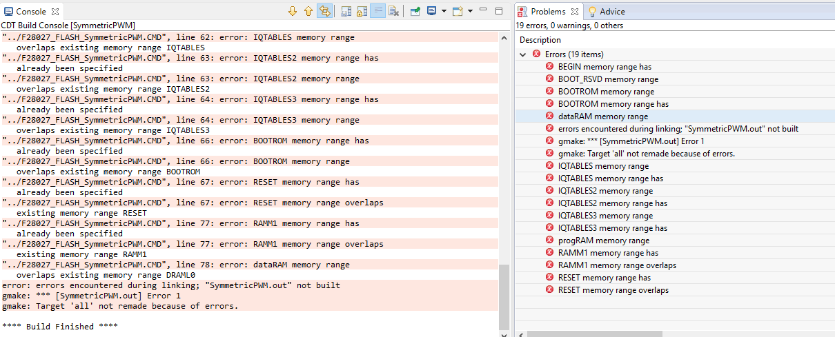

我在CCS v6中运行controlSUITE的对称PWM代码示例。 在构建项目时,我在下面看到了这些错误。
请帮助我 纠正这些错误。

    您好,Kalpesh,
    您能否检查您是否有2个cmd文件链接到您的项目?

    您好,
    这些是链接的2个cmd文件
    2.8027万_RAM_lnk.cmd和
    F2.8027万_FLASH_SymmetricPWM.CMD
    此致,
    Kalpesh
    因此您需要删除一个! 只需右键单击其中一个,然后单击将其从项目中排除。 尝试先排除“2.8027万_RAM_lnk.cmd”。

    您好,Gautam:
    工作正常,感谢您的回复。
