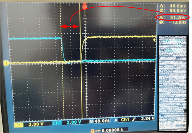

最近,我发现GPIO延迟出现意外情况。 例如 ,当我尝试按如下所示顺序更改两个GPIO输出时,两个GPIO之间将有50ns延迟,这可从示波器中观察到。 (注:系统时钟为150m,因此系统周期约为8.3ns)为什么设置或清除GPIO需要这么多系统时钟?

    我看到测试过的代码,但我有一些问题。 当显示"50ns Delay between two GPIO (两个GPIO之间的延迟为50ns)"时,这是两个GPIO上升之间的测量时间,还是GPIO上升需要多长时间? 如果是前者,可能是由于多种原因,最重要的原因是编译代码的位置。 如果代码在闪存上运行,则每个周期至少有5种等待状态,这可能会延迟指令之间的时间。 如果代码在RAM上运行,您可以显示反汇编,以帮助阐明CPU级别上发生的情况。
    由于代码的运行方式(如果不满足条件,则需要刷新管道)等原因,带while循环的代码本身就会更长。这是C代码,并且固有 的优化程度不会像汇编那样。 如果您发现50 ns和150 ns的时间是指什么,请告诉我。

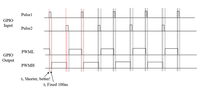

    它是指两个GPIO上升之间的测量时间,可在附件中找到。 此外,我可以简要描述我对DSP的需求,即我需要根据附件中显示的两个输入脉冲控制PWM。 因此,我非常关注GPIO输入捕获和输出生成的延迟。 GPIO输入和输出似乎都存在延迟问题。 我知道检测GPIO和生成PWM的中断方式将更加耗时。 如果可能,是否有实现快速GPIO检测和生成的最佳解决方案?

    1.虽然 ePWM是控制PWM的最佳方式(我 也经常使用),但它不能处理我现在遇到的实际情况,即PWMH和PWML期间 都 由输入脉冲决定,如上图所示。 那么,您认为ePWM是否具有 这样 的功能,仅根据输入触发信号生成PWM?

    2.1 最大上升/下降时间8ns对50ns延迟没有影响,因为我测量的时间  基于 GPIO开始上升或下降的起点, 如上图所示
    2.2 I已检查了拆卸,代码'GpioDataRegs.GPACLEAR.bit.GPIO5 =1'采用了由CCS测量的4个系统时钟,其中包括两个汇编代码。 因此 ,它似乎需要 4*6.3ns。

    2.1 我不确定我要传达的内容是否清晰,因此我在下面插入了一个图表,显示了我的意思。 根据F2833x数据表,上升/下降时间最多应为8 ns (请参阅下面列出的部分和页码)。 如果这是您正在做的事情,请向我展示示波器图像,其中此过渡需要50 ns。 图中未说明时间T,因为这取决于代码的编译方式/编译位置(下面列出的切换时间是切换单个GPIO的时间,而不是将一个高调到另一个低调)。
    2.2 线路 'GpioDataRegs.GPACLEAR.bit.GPIO5'是清除GPIO位的最优化指令,如您所见,但 由于指令集,这仍需要1个周期以上。

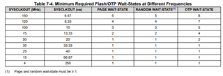

    2.3 是的,在闪存上运行代码本身就较慢。 查看器件的数据表,这就是我发现的(请参阅 数据表7.9 .7.5 部分的表7-4,第95页);系统时钟频率为150 MHz时,有5页/随机等待状态。

    1.</s>406.7524万 虽然 ePWM是控制PWM的最佳方式(我 也经常使用),但它无法处理我现在遇到的实际情况,即PWMH和PWML期间 都 由输入脉冲决定,如上图所示。 那么,您认为ePWM是否具有 这样 的功能,仅根据输入触发信号生成PWM?   [/引述]
    遗憾的是,没有内在方法可以根据输入脉冲更改PWM的输出。 您需要实施一个变通办法,以根据脉冲本身更改PWM输出。 另一个选项是为这些GPIO实现外部中断,然后在ISR内执行操作限定符Continuous软件强制 或跳闸区域软件强制以更改PWM输出。
    此致,
    Marlyn
    感谢您的考核。 正如我之前所预期的,嵌入式ePWM没有此类功能。 至于中断的方式,它将导致输入脉冲触发的PWM的明显延迟。

    4.我认为等待状态 并不是每条指令都跟着,否则在闪存上运行的DSP将会非常慢。 一般而言,闪存上运行的代码是否比ROM上运行的代码慢,对吗?
    Lei您好!
    2.根据图表,根据数据表,50 ns仍不是任何东西,而是转换,因此,如果运行在闪存之类的设备上,这似乎是合适的 (解决此问题的唯一方法是在RAM上运行程序,并仔细检查生成的反汇编是否尽可能地优化)。
    4.如果您是从闪存运行程序,则每个指令上都有等待状态。 这是因为每个指令都需要从闪存中提取,因此会产生等待状态罚分。 要回答您的问题,一般情况下,闪存速度通常比RAM/ROM慢
