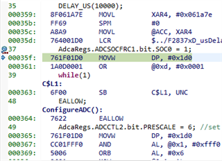

    我在 ADC ISR 内的"AdcaRegs.ADCSOCFRC1.bit.SOC0 = 1"行设置了一个 BP、在"DELAY_US (10000);"行设置了下一个 BP。 我在第一个断点处将 CCS 时钟复位为0。 下一个 BP 时钟的读数为93。
    我收集这意味着两个 BPS 之间的时间为465 ns (因为系统时钟设置为200 MHz)。 这高于 在 o 示波器上测得的395ns。 我想 ePWM SOC 触发器(在原始实现中)与比较事件在 o 示波器上的实际反射之间可能存在滞后。

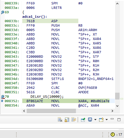

    我确实观察了两个断点的反汇编。 我正在为两个瞬间附加反汇编窗口的快照。
    在进入 ADC ISR 和 ISR 内的第一行代码之间、我观察到17条指令。 但是、我无法理解这些指令的用途。

    欣赏屏幕截图。  这17条指令是任何 ISR 上下文保存的一部分(您还将在 ISR 结束时看到还原)。  当任何函数被声明为 ISR 并且我在之前的计算中没有考虑到这一点时、这些函数会自动生成。
    如果你可以在这些开始和结束时设置一个 BP 并测量 CPU 周期计数、我认为这将解决我们从理论到实际的时间增量。  如果我假设每个 CPU 指令都是单个 CPU 指令(乐观)、则总时间为435ns、而您看到的时间为465ns 或6个周期的差异。  正如我提到的、我认为其中的一些指令可能需要一个以上的周期、但配置文件应该会揭示这一点。

    感谢您深入了解上下文保存。 我在 ISR 结束时也会看到它们。 因此、我在这17条指令的开头和末尾放置了 BPS。 但是、在这种情况下、右下角的时钟计数为17。 我想它们都是单周期指令。 我已经连接了一个屏幕盖、将 BPS 放置在拆卸中、并将周期计数放置在底部。
    我还通过在 ADCSOCFRC 上放置一个 BP、并 在 while (1)行上放置下一个 BP、测量了 ADCSOCFRC 锁存的周期计数。 这需要4个周期。
