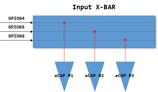

我需要使用 TMS320F28388D 板捕获3个转速计输入。
该原理图 将每个转速计输入分配给 GPIO64、GPIO65、GPIO66。
因此、我想将这些信号路由到 DSP 中的 eCAP#1、#2、#3、就像这样。
我认为      TMS320F28388D 中有多个输入 XBAR 资源。

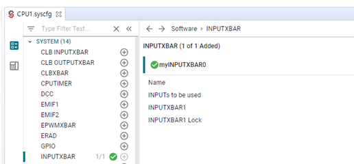

但是、我无法使用 SysConfig 工具配置多个输入 XBAR。
您能否建议我将3个 GPIO 输入(64、75、66)路由到3个 eCAP?
提前感谢您。

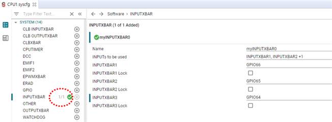

    在"input to be used (要使用的输入)"中、选择三个输入 xbar。
    “1选1” (下面是红色圆圈)让我感到困惑!
    现在、我明白了。
    谢谢你。
    是的! 我已经创建了一个新版本(与旧版本完全向后兼容)、可以帮助解决此问题。
    它允许您根据需要向设计中添加 INPUTXBAR 输入:
    应在下一个 C2000Ware 中发布。
