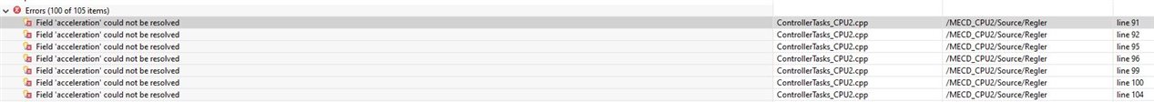

    您好 Ki、
    现在再次出现问题。 以下是搜索结果。
    此致 Ralf

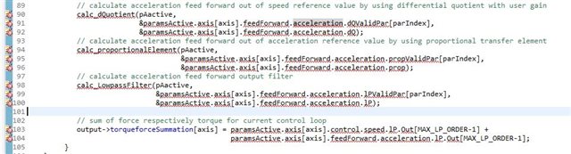

    下面是"ControllerTasks_CPU2.CPP"文件的显示方式:
    [引用 userid="212965" URL"~/support/microcontrollers/C2000-microcontrollers-group/C2000/f/C2000-microcontrollers-forume/1108262/tms320f28388d-project-rebuild-works-symbols-cot-not be resolved-in-shared-header-files/4109241#4109241]"现在问题再次出现。 以下是搜索结果。
    谢谢。 这些是 Codan 错误。 有关更多详细信息、请参阅以下内容:
    https://e2e.ti.com/support/tools/code-composer-studio-group/ccs/f/code-composer-studio-forum/944045/ccs-drv8301-69m-kit-error-after-first-build-with-iqmpy/3487430#3487430
