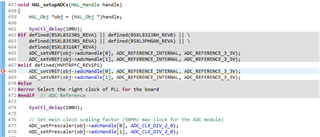

    非常感谢您之前的回答、我实际上已经开始将程序移植到 TMS320F28388D CPU。 我在 hal.c 文件中有一些与外设相关的错误、如下图所示。
    首先、我尝试 配置 ePWM 模块、但仍然有如下错误:
    说明资源路径位置类型
    #20标识符"GPIO_10_EPWM6_A"未定义 hal.c /universal_motorcontrol_lab_f2838x/src_board 行3241 C/C++问题
    我按照建议 的 https://www.ti.com/lit/ug/spruj26/spruj26.pdf 文档 为我自己的电路板构建代码 、如下所示:
    为  TMS320F28388D 添加 driverlib 的相关头文件和源文件、并按照编译 消息来修复错误。 F28002x 和 TMS320F28388D 之间的引脚多路复用器名称可能不同。  您可以在 TMS320F28388D 的 drivelib 的 pin_map.h 中找到这些引脚的正确名称。
    非常感谢您的帮助和响应、

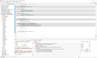

    我可以为 F28388D 添加 driverlib、如下图所示:
    我还可以在 pinmap.h 中找到一些不同的 GPIO 引脚名称、这些名称解决了一些错误。

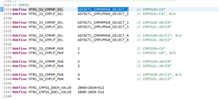

    4.对于 ASHSCTL_CMPHPMUX_SELECT_2、代码引用 hal.h 中的以下部分:
    我不在逆变器中使用 DAC、但我尝试将这些数字替换为 F28388D 数据表中的以下引脚编号。 我想这个名字一定不一样。 这些在库中的何处定义?
    请遵循错误消息并参考 driverlib 示例以修复这些报告的错误。 F2838x 可以使用不同的 drivelib 函数或符号名称。 您必须自行检查和修复这些问题。
    您可以在 C2000Ware 中找到 drivelib 示例、如下所示
    C:\ti\c2000\C2000Ware_ \driverlib\f2838x\examples\c28x

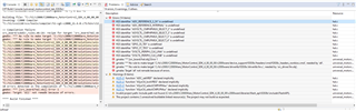

    我可以解决所有错误、但下面显示的错误除外:
    错误消息是指
    说明资源路径位置类型 gmake:***没有规则使目标'C:/ti/C2000Ware_MotorControl_SDK_4_00_00_00/c2000ware/driverlib/f2838x/driverlib/lin.c'成为'rc_driver/lin.obl'所需的目标'C:/ti/c2000-c2000Ware_MotorControl_00_00_00_00_00_00_00_00_00_c2000ware/driverlib/f2838x/driverlib/lin.c'
     2838x 的 LIN.c 文件似乎不存在 、我找不到 LIN.obj、所以我从库中排除了 LIN.c。
    当我删除它时、我收到以下错误:
    请帮助我解决此错误吗?
    提前非常感谢您、
    您可以添加/链接 F2838x 的 driverlib 以替换"src_driver"下的所有文件、或通过删除 F2838x 不支持的文件来使用 F2838x 的相关文件。
    您可以查看 C2000Ware 中 F2838x 的 driverlib 示例工程来调用器件配置函数。 F2838x 和 F28002x 之间有一些不同的功能、如上面提到的功能。

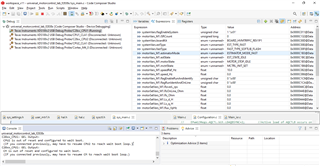

    表达式窗口如下所示:
    请帮我解决这些问题吗?

    [quote userid="376781" URL"~/support/microcontrollers/C2000-microcontrollers-group/C2000/f/C2000-microcontrollers-forum1088471/tmdshvmsprospin-sdk-motor-control-level-3-I-f-control-motor-Move-in-in-in-low-speed-band-stop-in-how-speed" 即 GPIO96_nHv4096_gpio_gpio96中 提到的"GPM364039_mot_mot_40r1_mand_mot_mand-in_motr1"#已在 GPIO4096_gpio96_ 由于我的逆变器中没有硬件保护、我如何移除此保护、我是否应该对此进行评论?
    您可以在 hal.c 中删除与此 GPIO 相关的代码,特别是 HAL_setupMtrFcosh()中的代码,如下所示。
    //将 TZ2的输入 x 条配置为 GPIO、其中连接了过流
    Xbar_setInputPin (INPUTXBAR_base、MTR1_XBAR_Input1、MTR1_PM_nFAULT_GPIO);
    Xbar_lockInput (INPUTXBAR_base、MTR1_XBAR_Input1);
    for (cnt=0;cnt<3;cnt++)
    ePWM_enableTripZoneSignals (obj->pwmHandle[cnT]、MTR1_TZ_OSHT1);
    [引用 userid="376781" URL"~/support/microcontrollers/C2000-microcontrollers-group/C2000/f/C2000-microcontrollers-forum1088471/tmdshvmtrin-sdk-motor-control-leve-3-I-f-f-control-motor-mands-in-in-低速 但停止在更高速度下运行/#4093696]您是否可以解决这些问题?
    您可以忽略此问题、因为此控制器是多核控制器、但您只能使用 CPU1。

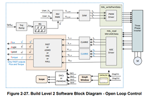

    LEVEL_2测试是一个开环测试。 我假设在该测试中不使用 ADC 测量值来控制电机、如 下图"https://www.ti.com/lit/ug/spruj26/spruj26.pdf"shows:中所示
    此外、我们还使用此栅极驱动器"UCC21739QDWQ1"来创建死区。
