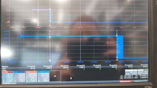

在上电期间、TI 引导 ROM 的执行似乎需要250ms 的时间。 从外部3.3V 信号到使用示波器进行首次可能 I/O 控制的时间。

    闪存的典型引导 ROM 执行大约需要1ms。您能否检查应用程序切换 I/O 所需的时间
    器件从复位状态释放后、需要167ms 才能看到 I/O 切换。 I/O 切换是在 main.c 中首先完成的操作
    下图红色信号是 XRS。 蓝色信号为 GPIO90。
    我发现了加电/ IO 切换速度缓慢的原因。 在 C 文件 main()被执行之前、整个 RAM 在汇编文件中被初始化为零。 移除 RAM 清除后、大约需要5ms 来开始 I/O 切换。
