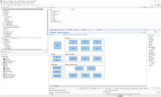

    下图显示了.cfg 文件设置。
    Warrick

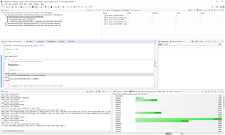

    尊敬的 John:
    我想我已经禁用并删除了所有相关的断点。
    不过、以下是输出:

    Warrick、
    它们看起来都是禁用的。  我想知道是否有其他东西阻止它们被设置?
     该器件、Santosh Jha Santosh 将 Cortex 配置为等待引导时意味着什么?
    CM 处于复位状态并配置为等待引导。
    (如果您以前连接过、可能必须恢复 CM 才能到达等待引导循环。)
    如果您转到"Breakpoints"视图、则可以在有效闪存地址上设置 h/w 断点。  应有一个带有+的小断点图标、该图标将为您提供可设置的断点类型的下拉列表。  您可以尝试以这种方式设置硬件断点、它将允许您指定一个地址或符号来将其设置为。  我很好奇它是否起作用。
    John
    尊敬的 John:
    我无法在 CM 上设置任何类型的断点。 所有使用中的资源都会出现错误(请参阅下文)。
    奇怪的 是、当我按下绿色的"Resume"按钮时、CM 代码运行正常、但由于某种原因、调试器不想工作。
    另一件值得提及的事情是、我能够通过将符号加载到 CM、然后加载.out 程序来使其正常调试。 代码在 main 处停止、我能够像正常那样向代码添加断点。 我重复这些步骤 两三次、然后它再次停止工作、之后我没有使它工作。 我想知道问题是与将符号加载到内核有关、还是与这些 行有关?
    另一个选项是 保留 SYS/BIOS 和 XDCtools 功能并返回到使用标准 LED 模板代码。 这似乎每次都能正常工作、 我们对此设置没有任何问题。
    Warrick
