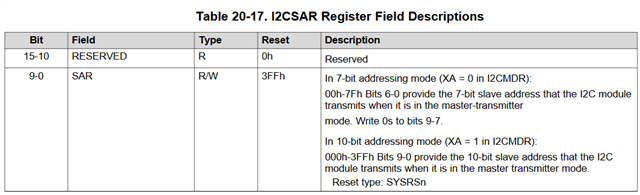

正如参考 C2000ware 示例  I2C_ex2_EEPROM 时所示、我在该代码中看到 SLAVE_ADDRESS 为0x50 (8位)、并且在结构中、I2CMG i2cMSGOut MSG_STATUS_SEND_WITHSTOP 为0x0010、 I2CMSG i2cMSGIn MSG_STATUS_SEND_NOSTOP 为0x0020、用于写入和读取位。
但是、 根据 MCP79412的数据表、它具有7位从器件地址、最后一位表示读取或写入位、因此完整地址变为8位(包括读取或写入位)。 但在 C2000ware 示例中、I2C_ex2_EEPROM 从地址本身为8位、读取/写入位为额外1位。
因此、请提供解决方案或建议我需要从 C2000ware 中引用哪个代码。

    我建议您参考 C2000WARE 中利用 i2cLib_FIFO 文件的软件示例。 目录位置如下、请参见 ex4-ex6。 它们应该更易于使用。
    C:\ti\c2000Ware_4_01_00_00\driverlib\f2837xd\examples\cpu1\i2c
    [引用 userid="519430" URL"~/support/microriers/C2000-microriers-group/C2000/f/C2000-microriers-forum/1124050/tms320f28379d-i2c-rtc-eeproc-query"]、但根据 MCP79412的数据表、它具有7位从地址和最后一位表示、可读取或写入8位完整地址(包括8位)。 但在 C2000ware 示例中、I2C_ex2_EEPROM 从地址本身为8位、读取/写入位为额外1位。[/quot]
    从器件地址将为7位、即将使用7位寻址模式。 R/W 位根据 C2000 I2C 模块是处于发送模式还是接收模式(I2CMDR 寄存器)进行置位。
