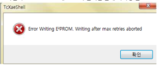

我的程序在 TI EVK 套件中运行正常。 我的 TwinCAT 可以对其进行扫描、我可以将 ESI 文件编程到 EVK 套件上安装的 EEPROM 中。
但是、在我的私有板中、它并不能正常工作、在 TwinCAT 中说"Error writing E2PROM ..."。
我们的 HW 家伙说,由于 EOL 问题,他不得不使用不同的 EEPROM (M24C32:ST 的32Kbit 串行 i2c EERM)。
它具有不同的 i2c 地址。 因此、我必须将其反映在我的代码中、但我不知道如何执行它。 可以帮帮我吗?

    您好、Casey、
    再看一下这个问题、我认为这是由于 EEPROM 的实际大小(16Kbit 与32Kbit)。
    ESCSS_MISC_CONFIG 寄存器中的一个位需要根据 EEPROM 大小进行设置。 请在将 F2838x 器件的 ESCSS_MISC_CONFIG.EEPROM_SIZE 寄存器位设置为1后尝试。
