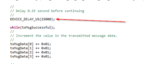

我将查看 TI C:\ti\c2000\C2000Ware_4_01_00_00\driverlib\f28002x\examples\CAN\CAN_Ex5_transmit _receive.c 中的同一示例、我进行了小幅修改、以便能够发送和接收消息。 我主要修改了 obj ID (请参阅下面的内容)并删除了##ifdef 传输
#define TX_MSG_OBJ_ID 1.
#define RX_MSG_OBJ_ID 2.
我使用矢量大小写以100ms 发送帧、通过此设置、我可以发送和接收消息、但是、我偶尔会在 Tx 和 Rx 中收到中断错误。 您知道这是为什么发生的吗? 在执行 Tx (CAN_sendMessage)之前,是否需要添加额外的检查?
    我不确定是否保存了此问题与以下链接相关的信息、以下是我尝试参考的上一个主题。
    TMS320F280025:CAN 中断:收到中断时 RxOK 和消息目标编号之间的关系- C2000微控制器论坛- C2000 ︎ 微控制器- TI E2E 支持论坛
