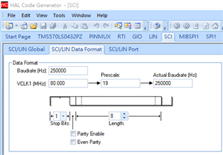

当我调试代码时,它向我显示了如何解决它的错误。
错误#10234-D:未解析的符号仍然存在
错误#10010:链接期间遇到错误;未构建"BQ76.OUT"
    您好、Kuanlei、
    请列出未解析符号的名称。 这些符号是否在其他头文件中声明和定义? 头文件是否包含在您的文件中?

    我的调试没有错误、但我在使用 Halcogen create 的项目中没有得到响应。
    项目名称"BQ76"由我使用  Halcogen 创建。
    项目名称"bq76PL455A-Q1示例代码"是 TI 网站服务器示例代码。 没问题。 我可以获取 响应数据。
      图1中的 bq76PL455A-Q1示例代码数据响应。
      图1.
    在"BQ76"项目中、我  添加了新文件夹名称"bsp"、 并在 其中放置 pl455.c、pl455.h、sci.c、sci.h 代码。
    可以解决调试错误、但无法 正常工作。 当我使用逻辑 分析仪时、它们没有任何数据传输。
    请帮帮我。 sci.c 和 sci.h 是否有问题?
     图2中的 BQ76无数据响应。
      图2.
    这是我在 SCI 中的 Halcogen 设置
    我将插入我的项目文件。如果您需要或在我的项目中遇到任何问题、您可以下载它。
    非常感谢。
    e2e.ti.com/.../4682.bq76PL455A_2D00_Q1-Example-Code.rar
    e2e.ti.com/.../5670.BQ76.rar
