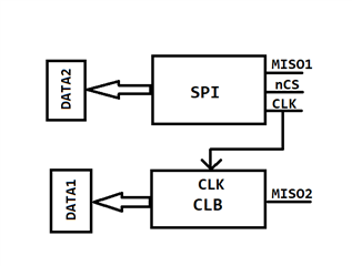

    感谢您的回答。 然后、这是我的另一个问题。 我使用 SPI 和 CLB 同时从2个 SPI 从器件读取数据。 因此、基本上我使用 CLB 内部的计数器作为移位寄存器、并将 SPI 的时钟连接到移位寄存器的时钟。 然后、我将移位寄存器的输入命名为 MISO2。
    据我所知、高速 SPI 的限值为40MHz。 那么、如果我在高速(12.5MHz < SPICLK < 40MHz)下使用 SPI、CLB 也可以处理该速度吗? 我尝试在图片中画出我的意思。
    我是否也可以在高速时将 CLB 用作 SPI? 我检查了任何 GPIO 的切换频率是否为50MHz。 因此、这是可能的。 但我们可以确认吗?

    您将需要浏览 CLB 的同步器、因此会有一些延迟。 您正在尝试使用 CLB 捕获50MHz 信号?
    不是50MHz、但它仅限于 SPI CLK、因此40MHz 最大值对吧?
    我 尚未检查同步器问题、但我的当前配置现在可以工作。  正如我说过的、我想同时读取2个 SPI 从器件。 因此、我使用了 SPI 和来自 CLB 的移位寄存器。
    我的问题是、当我使用 SPI 高速时、CLB 能否处理该速度并读取数据?
    最后、我希望以24MHz 或36MHz 或最佳48MHz (ads7883S 限制)同时从2个从器件(ads7883S)读取数据。
    只要您使用 HS GPIO、然后将其馈入 CLB、并且您尝试使用的最大速度正常运行、您就应该可以正常工作。
    如果需要、您可以使用流水线模式运行高达150MHz 的 CLB。
    我从未读过任何高于25MHz 的内容、但只要您假设同步器的延迟时间为2-3个周期、并且所有内容仍然有效、您就可以继续。

    在  高速模式下、并非所有引脚都只应将某些特定引脚用于 SPI。 我的意思是、TRM 中没有称为 HS 的 GPIO。
    借助您的逻辑、我可以假设由 USB、以太网、EtherCAT、FSI 等外设共享的 GPIO 是高速的。 但我们不会处理假设。 :)然后、它又提出了一个问题、即 HS GPIO 的限制速度是多少?
    无论如何、我读取的是 GPIO 最大切换频率为50MHz、CLB 可以使用任何 GPIO 作为输入。  如果有 GPIO 可以在50MHz 时切换、那么它是否也可以读取50MHz 信号? 然后、我能否将该50MHz 路由到 CLB 输入?
    TRM/数据 表中不应存在 SPI 高速 GPIO 表、其中我们提供了一组可处理 HS SPI 模式的 GPIO。 这些是我之前提到的 GPIO。
