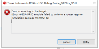

购买了 TI 的28388D 主芯片。
参考 TMDSCNCD28388D 的原理图设计、我自己设计了一块电路板。
从今年6月到12月、该评估板可正常使用。
但是、最近当我对电路板进行编程时、我一直会遇到错误。 错误如下:
以下两个是详细的刻录异常日志记录:
e2e.ti.com/.../_1995EF8BE565D75F_.txt
e2e.ti.com/.../_1995EF8BE565D75F_2.txt
出现问题后、检查电路板的原理图和 PCB、测量电源模块和 JTAG 模块的电阻、电容和电感、并使用示波器测量25M 晶体振荡器的稳定性。
没问题、引导模式也被拨至 GPIO84和 GPIO72均被拉至高电平的条件(断电后、程序从闪存启动)。
一般来说、当电路板仅下载程序(使用 JTAG 端口、仿真器 xds200)时、通常会发生错误。 有时、可以下载程序、并且程序可以在关闭电源并再次打开后正常运行。 从电路板的工作状态来看、一切都正常。

我在此询问是否有其他可能出错的问题。 希望得到一些指导。

    尊敬的 Vince:
    电路板是否正常工作、最近才开始出现问题?
    您是否尝试过其他仿真器、以确保它不是仿真器问题?
    Nirav
