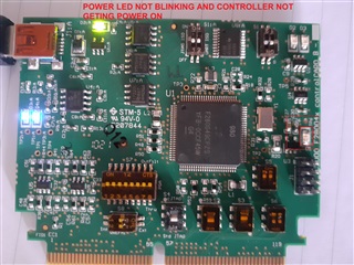

我订购产品 tms320f280049c、收到的产品有故障。  控制器未通电也不会使 LED 闪烁。 如何更换这些产品? T01987160
    科莫斯
    在我批准任何类型的退货之前、我必须确保您正确插入电路板并打开电路板。
    请提供电路板的照片以及您为电路板供电所做的任何连接。 如果您还描述了这些连接、也会有所帮助。
    Cody
    Device connected to usb port and controlled card power on but not powered in controller 280049c
    图片显示仅通过控制卡上的 J1为隔离式 XDS100v2 JTAG 仿真电路供电。

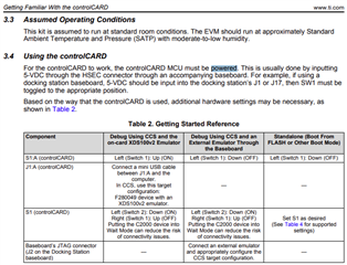

    Piccolo F280049C controlCARD 信息指南(修订版 C) 包含以下有关控制卡需要如何供电的信息:

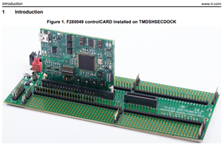

     您是否有随附 的 HSEC180 controlCARD 基板集线站
    科莫斯
    我怀疑您仅为 controlCARD 的隔离仿真器部分供电。 正如 Chester 正确指出的、您仍然需要为 C2000器件供电。
    这通常通过 TMDSHSECDOCK 来完成、但任何5V 电源都可以正常工作。
