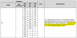

各位专家、您好!
我想知道 VDD 去耦能力的确切值。
如何估算连接到 VDD 的去耦容量的确切值?
我想知道如何使用上面描述的黄色标记部分。  "去耦电容的确切值应由您的系统电压调节解决方案确定"
Sasaki
    Sasaki-San、
    允许使用大于约20uf 的任何器件、并将支持 F28375D 器件。
    有时、电源器件的输出端需要"X"电容以确保稳定运行、如果是这种情况、可以使用大于20uF 的值。
    Cody
    科迪-圣、您好!
    感谢您提供信息。
    我想知道估算所需电容值的方法。 您是否有任何文档?
    Sasaki
    Sasaki-San、
    如果电压调节器件没有输出电容器。 要求、请使用20uF。
    如果电压调节器件支持输出电容器。 >=18uF 使用电压调节器件数据表指定的值。
    如果电压调节器件建议使用输出电容器。 然后选择支持更大输出电容的新电压调节器件。
    我选择了18uF、因为该规格指示"接近20uF"、该规格中有一些裕度、因此18uF 或更高的裕度是可以的。
    Cody
    科迪-圣、您好!
    感谢您提供信息。
    我理解得非常好。
