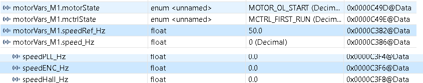

我使用的是 F280025C + DRV8323 + Universal Lab。 我没有编码器读数、这可能会阻止我的应用中的环路闭合。
1 -硬件
我在 Q1->J12和 Q2->BP 上有 S5
我的编码器正在生成正交 A 和正交 B、但没有索引信息(I、不存在)。
2 -软件读数
SpeedENC_Hz 上无读数
你可以帮帮我吗?
         1 -如何检查微控制器是否能够读取编码器?
         2 -如果它正在读取、更新 SpeedENC 和关闭环路缺少什么?

    1.按照实验室用户指南在 LaunchXL 电路板 S5上设置开关 S5、以便在 J12和 J13上启用 QEP/CAP。
    https://www.ti.com/lit/ug/spruj26/spruj26.pdf
    2.在 Level2中运行实验以旋转电机或手动旋转电机以检查连接器上是否有来自编码器的信号。
    BTW、如果没有用于3级和 LEVEL4级电机控制的索引信号、实验将无法支持编码器。
    尊敬的 Luo:
    我关注文档、但在查找提供索引信息的磁传感器时遇到问题。 你有什么建议吗?
    抱歉、您必须在本实验中使用具有索引输出的增量编码器来实现有传感器 FOC。 或者、如果可能、您也可以使用无传感器 FOC 运行电机。
