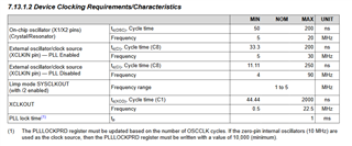

启用外部时钟后、TMS320F28069UPZPS 出现了一些奇怪的问题。  很少有电路板能与外部时钟良好配合使用、但大多数电路板在启用外部时钟后会出现问题。
问题描述:
  • 内部时钟:好的、CAN 通信正常
  • 外部时钟作为参考、PLL:30MHz*6/2、内部振荡器打开:电路板定期复位
  • 释:在一个非常具体的配置中(删除了延迟、删除了 ADC 校准、连接了调试器、缓慢步进、电路板曾经运行过)
如果数据表中的信息有一个附加的信息,请提供时钟要求文档,并查看以下信息,并告诉我们我们是否没有在此处执行任何操作?
数据表: TMS320F2806x 微控制器数据表(修订版 J)(TI.com)
使用的外部晶振:ECS-300-20-3X-EN-TR (ECS Inc),供应商器件型号 XC1801CT-ND。
Ramon
    Ramon、
    我复制了 F2806x 数据表中的一个部分、但晶体的最大输入频率上限为20MHz。  这就是您提到的30MHz X 型出现问题的原因; 内部反馈电路无法以该速度振荡。
    有两种选择:将 X Tal 更改为20MHz (您仍然可以使用 PLL x9/2获得90MHz C2000)或切换到预设振荡器(仅限 X1连接)、该振荡器支持高达30MHz 的频率。  这将绕过振荡电路。
    最棒的
    Matthew

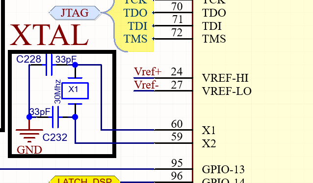

    您好、Matt、
    您能否向我们提供您的团队已经测试过的20Mz Crystal 器件型号(来自演示板,或者我们可能已经完成并得出此 DSP 最佳晶体及其调谐条件的实验),以便我们不需要参与晶体调谐活动。
    我们在 TMDSCNCD28069评估板上使用 Abraacon 提供的此部件: https://www.digikey.com/en/products/detail/abracon-llc/ABM3B-20-000MHZ-10-1-U-T/687825?WT.z_se_ps=1&s=N4IgTCBcDaIMwAYEFoAcYCMAWZHkDkAREAXQF8g
    原理图和 BOM 位于此处:C:\ti\c2000Ware_4_00_00_00\boards\controlCARDs\TMDSCNCD28069\R1_1\
    最棒的
    Matthew
    Matt、
    我无法访问原理图。  您能否共享整个工作时钟设计,包括任何电阻器、电容器 CL1、CL2。 这是因为我们希望通过使用来自 TI 的相同(已知工作)设计来节省时钟调优时间
    RJ、
    我要附上完整的原理图、第3页上有时钟电路。
    e2e.ti.com/.../F28069controlCARD_5F00_SCH_5B00_R1.1_5D00_.pdf
    最棒的
    Matthew
    您好、Matt、
    抱歉- 您能否共享此板的 BOM 以验证 X1。 -此信息位于何处? 我们希望准确复制它。
    RJ、
    时钟电路位于第3页的左下角、已连接 BOM;X1和 C30/C31是组件。
    e2e.ti.com/.../F28069controlCARD_5F00_BOM_5B00_R1.1_5D00_.xls
    最棒的
    Matthew
