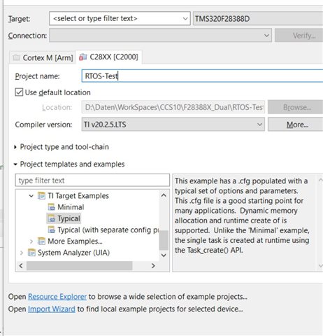

我想使用 UIA-Logger 构建一个 Sys/BIOS 项目、但我没有使其运行。 起始点是 该处理器(CPU1)的 Sys/BIOS\TI 目标示例\典型示例。
在下一步中、我添加了 UIA。
当我构建项目时、我会收到以下错误消息:
问题是什么? 同样的过程适用于 TMS320F28377S。 您将在以下 ZIP 容器中找到我的完整项目。
e2e.ti.com/.../RTOS_2D00_Test.zip
    我将您的项目设置从 FPU64切换到 FPU32、它能够生成。 C:\ti\UIA_2_30_01_02\docs\devices.html 中未列出 F2838x、因此可能从未更新过以支持具有 FPU64的 C2000器件。
    《系统分析器用户指南》中提供了有关如何重建 UIA 的说明。 您可能能够弄清楚如何将 ti.targets.elf.c28_float64目标添加到 UIA 并自行重建、但遗憾的是、它未得到官方支持、我们目前没有添加它的计划。
