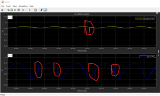

我正在研究 TMDSHVMTRINSPIN、并尝试在 PFC 和电机控制方面进行相同的工作。
下图显示了在套件上具有电阻负载的标么值下的直流总线电容器电压和 PFC 电流波形。
直流总线电压:120V
负载电阻:50欧姆
我能够实现功率因数校正、但 PFC 电流在上升沿和下降沿具有尖峰。
我的问题是、是什么会导致图像上用红色标记的失真。 请有人指出 问题或可以帮助我进行调试的 A 方向。
电容器电压也会出现一些非周期性的小电压突降。 是预期的。
