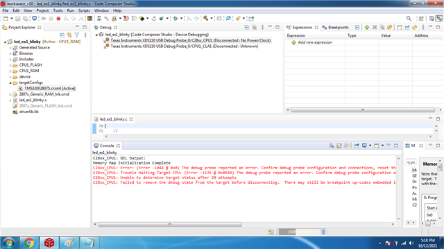

你好。 我有一位客户正在使用 F2807x 示例程序。 请参阅以下客户查询以供参考。 非常感谢。
我使用 TMS320F28076制作了自己的电路板。 我使用 XDS110 调试探针进行编程。 我使用20引脚 JTAG 连接。
当我将 trst 引脚置为高电平时、我可以成功验证与电路板的连接。 但当我尝试闪存 F2807x 的示例程序时
LED_ex1_blinky 比我收到以下错误。
C28xx_CPU1:错误:(错误-1044 @ 0x0)调试探针报告了错误。 确认调试探针配置和连接、重置调试探针、然后重试此操作。 (仿真包9.4.0.00129)
C28xx_CPU1:停止目标 CPU 时出现问题:(错误-1135 @ 0xB649)调试探针报告了错误。 确认调试探针配置和连接、重置调试探针、然后重试此操作。 (仿真包9.4.0.00129)
C28xx_CPU1:20次尝试后无法确定目标状态
C28xx_CPU1:在断开连接之前无法从目标中删除调试状态。  程序存储器中仍可能嵌入了断点运算代码。  建议您在连接之前重置仿真器、并在继续调试之前重新加载程序。
您能给我一个解决方案吗? 如何在板上刷写程序?

    这是否仅在您尝试在器件上加载闪存时发生? 如果您将代码加载到 RAM 中、问题是否仍然发生? 您能否共享"验证连接"测试的日志?
    您好、Gus、
    你好。 请参阅以下客户对您的回复的回复。 非常感谢。
    当我尝试将示例程序上载到 RAM 或闪存中时。 我在此处所附图片(Untitled-2.png)中得到了错误。
    在调试模式下、它一直工作、直到内存映射完成。
     当我在调试模式下按"恢复"按钮时、会显示图片中所示的错误。(Untitled-2.png)
    我在 Get 模式下使用控制器。
    Ray Vincent
    射线、
    请让您的客户测试 JTAG 连接:
    -打开目标配置(客户屏幕截图中显示的 ccxml 文件)
    -单击目标配置文件中显示的"Test Connection"按钮。
    如果测试结果失败、则目标配置文件不正确(例如、错误的仿真器选择、错误的 JTAG 模式等)或断开到 MCU 的 JTAG 链路。
    客户可以查看以下应用手册以了解调试提示:
    https://www.ti.com/lit/an/spracf0/spracf0.pdf
    第4.2节(JTAG 调试流程)、第9步是我建议他/她启动的地方。
