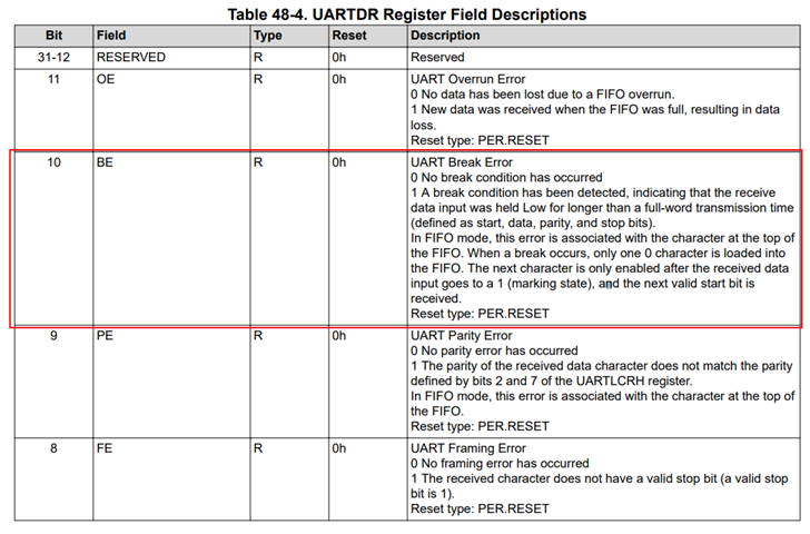

您好、查姆斯、
根据 TRM、当发生中断检测时、SCI 必须通过切换软件复位或通过系统复位进行复位、以便 SCI 模块能够接收更多字符。
如果 CM4 UART 面临中断条件、我们应该怎么做、然后 UART 模块可以继续接收字符?
Luke
    您好、Luke、
    我们的 CM UART 专家现已不在办公室。 请在明天之前回复。
    Marlyn
    您好、Luke、
    CM-UART 应在接收到下一个有效起始位时恢复。
