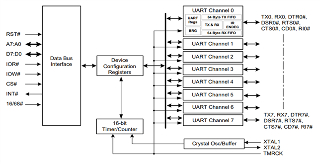

您好、香榭丽舍
我正在向我的客户提出要求。 提前感谢您的帮助!
我们是否可以 将 MCU/C2000与4通道 UART +TL16C554APNR 配合使用以实现8通道 UART 的功能、如下图所示? BTW、客户需要支持串行端口协议/UART 转换为 TCP 协议(100M/1000M)。 那么、C2000是否有 相关的应用案例? 或者 是否有合适的解决方案? 谢谢~
    感谢您的提问。
    我不熟悉您提到的这种用例或 TL16C554APNR 器件。
    对于 F2838x、只有4个 SCI (支持 UART)模块和1个 CM-UART (也支持 UART 的模块)。 这意味着器件上总共只有5个可用的 UART 通信外设。 对于8通道 UART、如果这需要8个独立的通道、则理论上无法支持这一功能。
